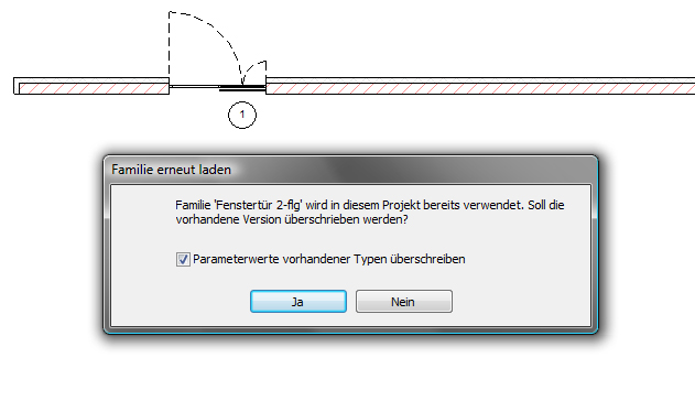

Hallo Leute, vielleicht könnte ihr mir bei Revit 2009 helfen.
Ich habe folgendes Problem, wenn ich einen Objekt aus der Zeichnung in der Familie bearbeiten will, zum Beispiel die Größe oder das Material, dann das Objekt abspeichere, dann ist die Veränderung in der Zeichnung nicht ersichtlich, es bleibt alles beim alten. Was mache ich hier total falsch?
Danke und Grüße Lois

Hi Lois,
im Prinzip nichts, Du mußt nur sicherstellen, dass "Parameterwerte vorhandener Typen überschreiben" aktiviert ist.
Bei Matrialien hängt es u.a. davon ab, ob sie direkt im Familieneditor gesetzt sind oder über Parameter in den Elementeigenschaften.
Du könntest hier z.B. auch Parameter für die entsprechenden Oberflächen hinzufügen und ersparst Dir so das Editieren der Familien, sobald eine Materialänderung gewünscht wird.
