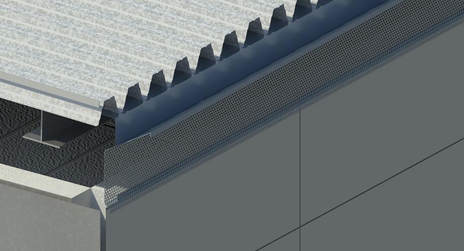

bin gerade dabei, eine kalte Halle zu erstellen und möchte über mein Balkensystem eine Trapezblechdecke legen. Habe es schon mit dach versucht, aber komme nicht zum gewünschten ergebnis.

ein ganz anderer (ungetesteter) Ansatz wäre, das über eine Dachverglasung mit Profilen zu machen, die die Form des Trapezbleches haben. Also zuerst Profilfamilie erstellen "Trapezdach" und dann das Dach als Dachverglasung und dort die Profile angeben in Längsrichtung des Daches. Müsste gehen und ein sauberes 3D Ergebnis liefern. Problematisch könnte der Dachabschluss sein, da die genaue Länge etwas schwer zu steuern wäre nehme ich an, aber vielleicht bringt Dich das ja auch weiter...

hab es so versucht und komme zum gewünschten ergebnis!

das ist ja prima! Da würde ich gerne mal ein Bildchen davon sehen, das muss ja recht manierlich aussehen. Falls Du da ein Bild zeigen könntest, würde mich das freuen

Ist zwar nur ein kleiner ausschnitt, aber schaut ganz gut aus, und im grossen wirkt es noch besser.

Sieht ja echt klasse aus. Ich stehe aber bei der Vorgehensweise noch etwas auf dem Schlauch. Ist das Profil jetzt als Innenpfosten mit festgelegtem Abstand definiert ? Ich bekomme dann immer noch "Reste" vom Glas ( siehe Anlage ). Wäre schön wenn das jemand aufklären könnte...

Wenn du das Trapezblech als Pfosten eingefügt hast, dann bleibt das Glaselement noch sichtbar!!Versuch es mit Fassadenelement das genau auf deinen Raster abgestimmt ist --> dann ist die Dachverglasung (ursprüngliches Fassadenelement) nicht mehr sichtbar!!Oder du stellst die Dachverglasung auf leeres Element!das könnte auch funktionieren!!

Alles klar... Das war das Problem, vielen Dank für den Tipp.
