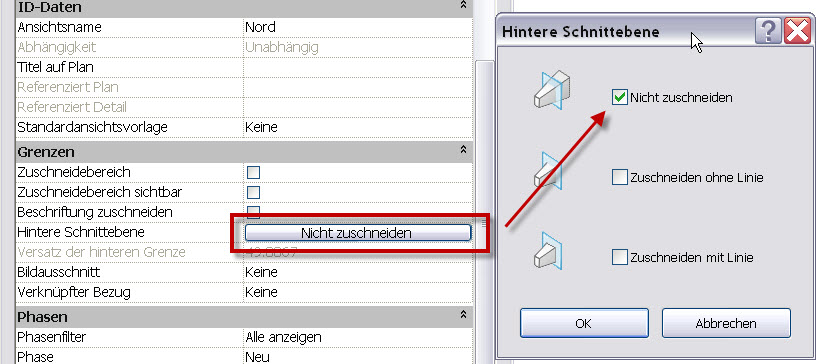

der Import einer DWG im automatischen Ursprung führt dazu, dass die Vorgaben für die Ansichten mit den Geschossbenenen nicht passen. Das Verschieben der vordefinierten Ansichten in die richtige Lage, hat dazu geführt, dass die konstruierten Elemente zu sehen aber die Ebenenraster weg sind. Wie bekommen ich die wieder in die Ansichten.

Servus,
ich denke auch, dass es in der Regel besser ist die dwg zu verschieben.
... oder aber wenns aber aus irgendwelchen Gründen doch so sein müsste (vielleicht wegen verknüpfungen?) oder einfach nur aus Prinzip hier die Lösung, für den Fall der Fälle:
Gehe in eine beliebige Ansicht und stelle in den Ansichtseigenschaften die Hintere Schnittebene auf "Nicht Zuschneiden" und mache dann mal zoom alles. Dann sollten hier die Ebenen irgendwo wieder auftauchen. Damit das dann in den anderen Ansichten auch wieder sichtbar wird, kannst Du die Ebenen markieren und wieder zurückschieben auf die Wände. Wenn die Ebenen wieder sichtbar sind, kannst du auch mit dem Kontextmenü eine Ebene auswählen und den Befehl auf 3D Grenzen maximieren anwenden, dann wird die Ebene wieder auf das Gebäude zurückgeschoben. Damit solltest Du die wildgewordenen Ebenen wieder einfangen können

besten Dank!! Es gibt halt doch soviele Haken und Ösen....! Ich habe den des Zuschneiderahmens noch rausnehmen müssen und dann hab ich sie wiedergefunden.... meine Höhenlinien toll!
