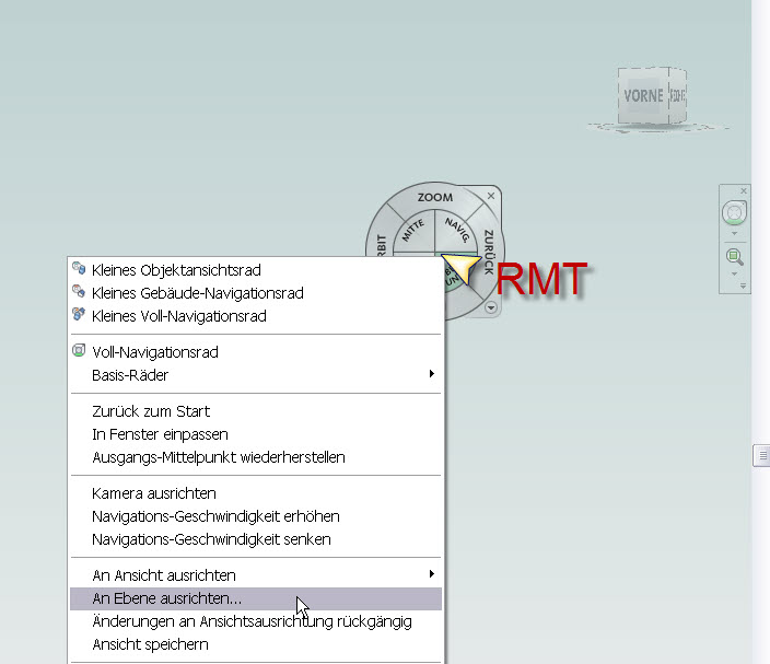

Hallo Zusammen,
ich suche in Revit Architecture 2010 verzweifelt nach dem Befehl "Ansicht->Ausrichten->Nach Ebene" wie es ihn in Revit Architecture 2009 gab.
Sinn der Sache ist es z.B. wenn ich eine Sweep-Verschmelzung erzeugen will und im 90Grad Winkel auf meine Profilebene 1 oder 2 gucken will.
In RAC2009 habe ich dann gewählt: "Profil bearbeiten->Ansicht->Ausrichten->Nach Ebene" und meine Referenzebene wurde automatisch so gedreht, dass ich im 90Grad Winkel direkt drauf gucke.
Wo ist dieser Befehl hin?
Das ich mir die Arbeitsebene wählen kann und sichtbar schalten kann ist mir klar. Auch kann ich natürlich so unausgerichtet darauf zeichnen...Aber wie drehe ich sie?In etwa selber zurechtdrehen reicht mir nicht...
Schonmal danke für eure Hilfe...

Servus,
da brauchsts schon eher hellseherische Fähigkeiten, nur gut sehen hilft leider nix, denn der Befehl ist nun wirklich gut versteckt worden.
Denn erstmal gibts seltsamerweise kein Shortcut mehr für den Befehl (war ja mal so schön bei der 2009er als -- definiert...).

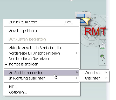

Wenn man dann nach Buttons sucht, wird man früher oder später auf den View-Cube stoßen, in dem man dann schon mal Ausrichten an Ansichten und Richtungen und Grundrissen finden kann (RMT!)- allerdings auch hier keine Ebene.
Fündig wird man schließlich, wenn man im Steering Wheel nachguckt: Hier wird dann auch "An Ebene ausrichten" angeboten!
Verwirrt, warum das so unordentlich ist? Ich auch! Wenigstens das Kürzel hätte man lassen können (seufz) - kommt also auf die Wunschliste ;-)...

Hallo Max,
vielen Dank für die rasche Antwort.
Da muß man echt erst drauf kommen...
Da hätte ich nieeeeeeeee nachgeschaut!!!
