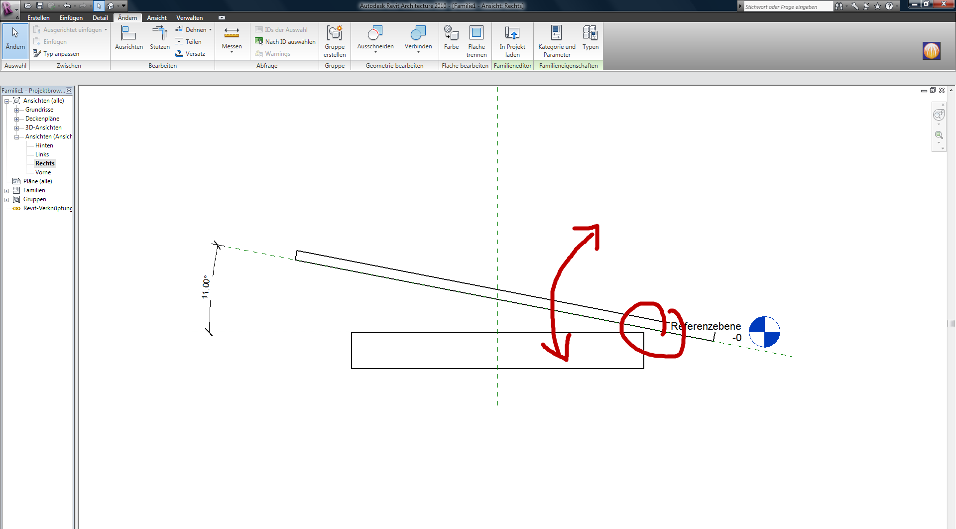

Servus,
ich stehe auf dem Schlauch, denn ich habe es schon mal geschafft und nun weiss ich aber nicht wie. Ich möchte in der Familie eine Drehparametrik so setzen, dass ich im Projekt den Schliesswinkel bestimmen kann. Anbei ein Beispiel. Ich habe jetzt schon Stunden damit verbracht nachzuvollziehen, wie ich es wohl heute Vormittag geschafft habe. Bitte Hilfe! Aber nachdem ich schon im tiefstem Wald bin, möglichst genaue Beschreibung. Ich habe Ständig Kollisionen der Abhängigkeiten und bin am Durchdrehen!! Grrrr Ahhh. Referenzebene oder Linie - der Kopf ist leer.
Vielen Dank für die Hilfe im Voraus
Luke

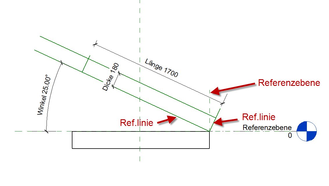

Hi Luke,
ich würde wie folgt vorgehen:
1. Vertikale Referenzebene eingeben (Ursprungspunkt der Klappe)
2. Skelett der Klappe aus Referenzlinien erstellen und mit Parametern versehen (Länge/Dicke) WICHTIG: Referenzlinien an Referenzebene (Punkt 1) fixieren (Vorhängeschloss)
3. Klappe als Extrusion erstellen und an Skelett (Punkt 2) ausrichten bzw. fixieren
Erstellungsdauer ca. 3 min.
Ich war auch häufig am verzweifeln, als ich mich in die Erstellung von Familien eingearbeitet habe. Kann nur raten, weiter am Ball zu bleiben. Irgendwann macht es "Klick" und dann hat man das Verhalten von Referenzlinien- und Ebenen im Gefühl. Und dann geht fast alles und es fängt an richtig Spaß zu machen.

Direkt in der Skizze kann ich natürlich auch die Parameter einfügen.
Ich arbeite vorzugsweise mit einem Skelett, da ich so alle Parameter besser im Auge habe und vorher alles testen kann, bevor ich die Volumengeometrie dann nur noch einfüge am Skellet ausrichte.
Wichtig ist in meinen Augen das fixieren der Skizzenlinien an der Ebene Hierzu den Endpunkt der Skizzenlinie anklicken und solange TAB drücken bis das Vorhängeschloss an der Ebene erscheint.
Habe hier mal ein kleines Video aufgenommen:
http://www.youtube.com/watch?v=k5e7BmqHNIU
