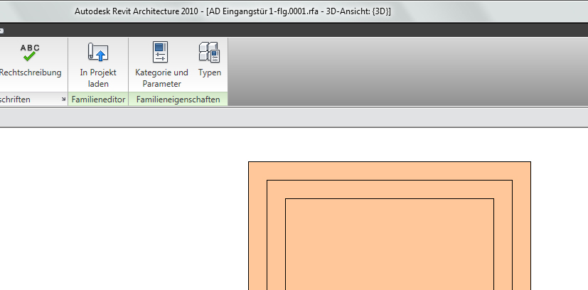

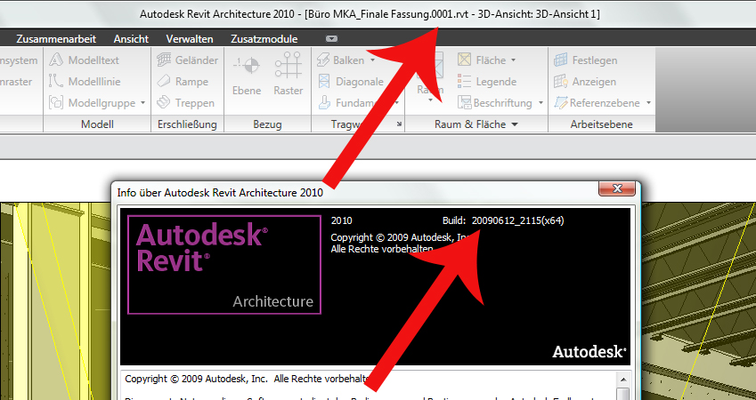

ich kann erst einmal nur warnen dies Update zu installieren.
beim abspeichern von Familien erzeugt diese Version Backup Dateien ( also die mit *.0001.rfa  *.0002.rfa )
die nicht mehr lesbar sind. Wenn Revit dann einen Ordner ( wo solche Dateien liegen )öffnen will stürzt es gnadenlos ab.
Betriebssystem war in diesem Fall Vista 64 bit. Die 32 Bit Variante konnte ich leider nicht ausprobieren.
Dies Problem trat bei all unseren Rechnern auf.

Hallo Niku,
Ist es leider nicht!!! wir haben auch ein Notebook von HP mit Vista 64 hier ist das gleiche Problem.
Irgendwas stimmt hier nicht. Adesk hat mit RAC 2010 diesmal nicht top gearbeitet das steht für uns jedenfalls fest !
Das wirklich geile an der Sache ist im Vista kann man die Dateien noch nicht einmal mehr löschen oder umbenennen.
Tolle Wurst wir sind begeistert.
Nach der deinstallation des SP 1 läuft alles wieder ?????? Aber die Dateien lassen sich trotzdem nicht mehr löschen, prima
Grüße Dirk

Könnte das mit dem IE 7/8 Problem zusammenhängen?

wir haben heute mal den Windows Explorer 8 deinstalliert !! Und siehe da ??? Problem gelöst ???
Ist schon manchmal beeindruckend was man sich mit automatischen Update´s so einfängt.
