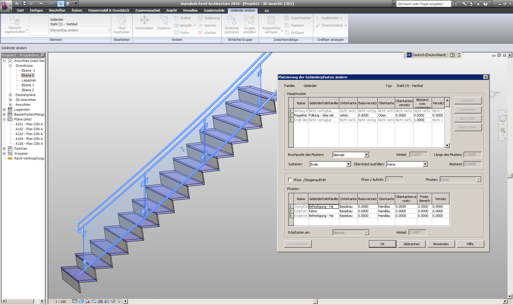

Hallo Forum,
bin seit einiger Zeit mit Revit beschäftigt und versuche
mich an den Einstellungen. Nun bin ich einige Zeit schon
mit der Treppe beschäftigt und komme nicht weiter. Weiss
jemand wie man die Treppenmodule ( Glaselemente ) so anpasst,
dass diese sich am Geländer orientieren.... also ganz einfach
so, wie es sich gehört.
Vielen Dank
Luke

Das Bild habe ich noch vergessen

Servus,
ich denke, ich kann noch nicht folgen. Passt der Pfostenabstand noch nicht oder die Höhe?
Vielleicht hilft Dir das Beispiel im Anhang weiter, dort ist eine Treppe, mit einem ähnlichen Geländer drin... wie immer das .txt wegmachen vor dem Öffnen.

Grüss Gott,
danke für die rasche Antwort. Dein Beispiel zeigt genau was nicht funktioniert. Genau alles. Die Abstände am Anfang und Ende der Treppe sind gleich schlecht. Betrachtet man die 10cm Regel hier in tiefstem Bayern, so besteht diese Treppe nichteinmal die frühphase der Entwurfsplanung. Ich habe noch ein Bild angehängt. In meinem Post zuvor ist meiner Meinung nach der "Hund" begraben. Leider habe ich bereits Stunden mit Lösungssuche verbracht und bin gerade dabei es wieder in 2D zu lösen, was minuten dauert. Meinen Glauben an 3D habe ich noch nicht endgültig abgelegt, aber die Uhr tickt...
Luke

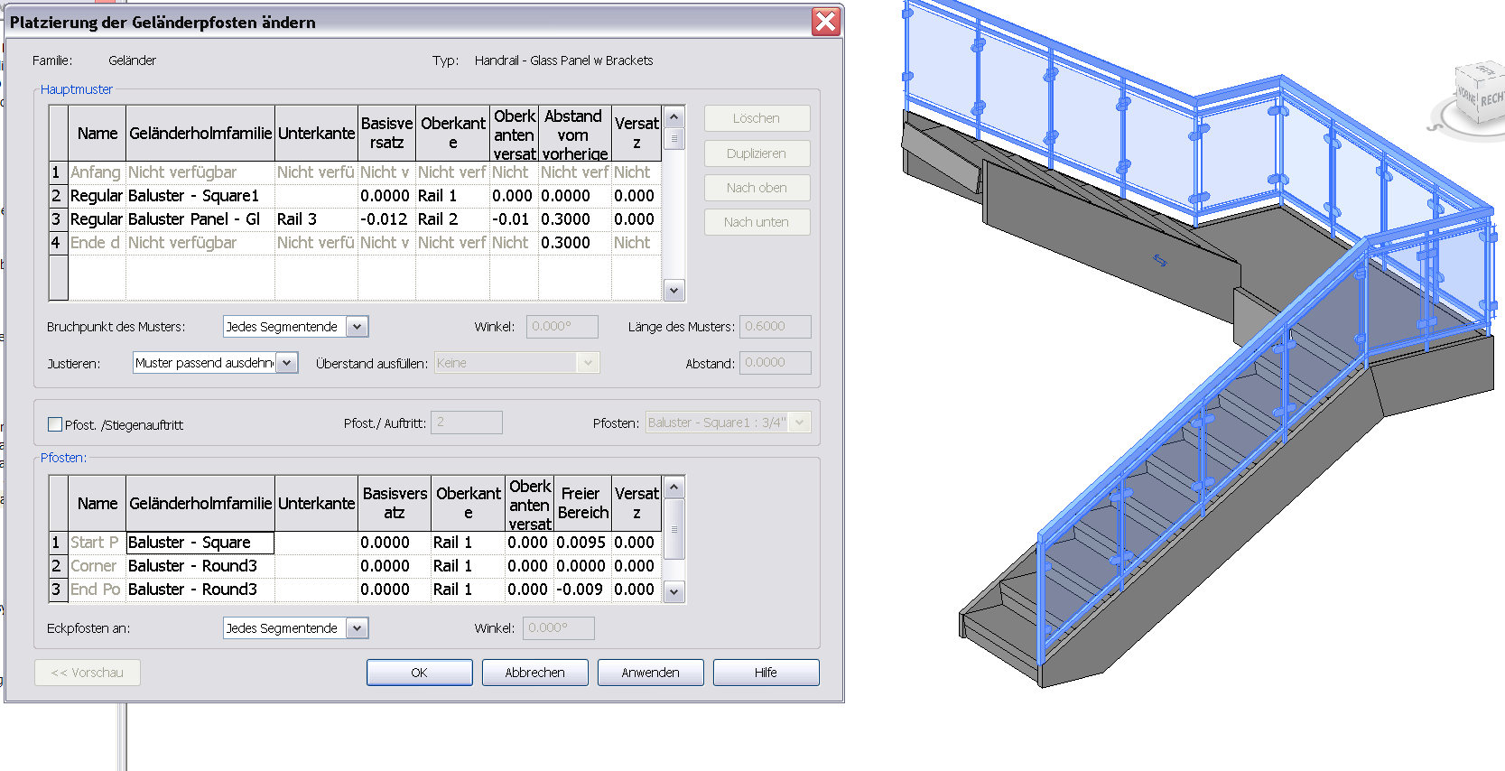

Servus,

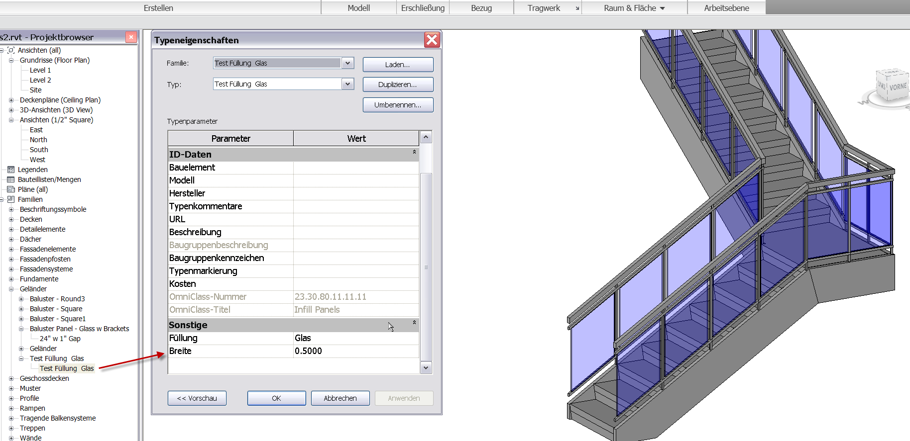

naja, für Glaubensfragen sind wir hier wohl eher nicht zuständig  , aber bei der Treppe gibts denke ich doch Hilfe. Wenns um die "Versätze" am Anfang und Ende geht, musst Du mal -  je nach eingesetzter Füllungsfamilie - etwas an den Schräubchen drehen in den Typeneigenschften des Geländers und evtl. auch in der Füllungsfamilie. Beim Geländer probiere mal die Einstellung "Muster passend ausdehnen" bei Jsutieren und verändere die Werte bei Abstand vom vorherigen. Damit lässt sich das Gesamtbild schon mal Grundlegend ändern. Siehe auch Gel1, bei dem das Geländer dann schon besser passt vom geschickten Beispiel. In den Eckverschneidungen ists aber dort schwierig, das lässt sich meiner Meinung nach zur Zeit nicht 100% korrekt steuern, bzw. hängt etwas von der Füllung ab. Die lässt sich nämlich in diesm Beispiel nicht steuern von der Breite her. Im Bild Gel2 hab ich mal eine eigene Füllung gebastelt, in der dann der Parameter Breite auch erscheint (ist in der Standardvorlage M_Geländer (Füllung) auch gleich so mit drin). Wenn man die Familie so angelegt hat, aknn man zusätzlich noch die Breite der Elemente über die Eigenschaften der Füllungsfamilie steuern. Da kommt man am Besten über den Projektbrowser dran - siehe Bild.
Alternativ kann man auch einen etwas anderen Weg beschrieten, indem man das Glas als "Handlauf" anlegt und dann im Geländer als horizontalen Stab definiert. Die Pfosten bekommen dann die Halteclips drangeklebt. Ein Solches Geländer hat dann natürlich keine vertikalen Spalten bei den Pfosten, kann ja aber auch den Ansprüchen genügen...
