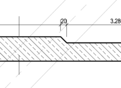

Hi
Wie bekomm ich denn so eine schräge Wandverbindung, von 2 unterschiedlich dicken Betonwänden hin.
Ines

falls es nur im Grundriss dargestellt werden soll > per Schnittprofil bearbeiten (links vom Abbruch-Hammer).
Für die korrekte Darstellung in sämtlichen Plänen würde ich es pber > Modellieren > Erstellen > Wand > Volumenkörper-Extrusion machen.
Gruß niku & carlos

Hallo.
Versuch mal diese Familie. (txt=umbenennen!!)
Generisches Modell an Wand ansetzen.
