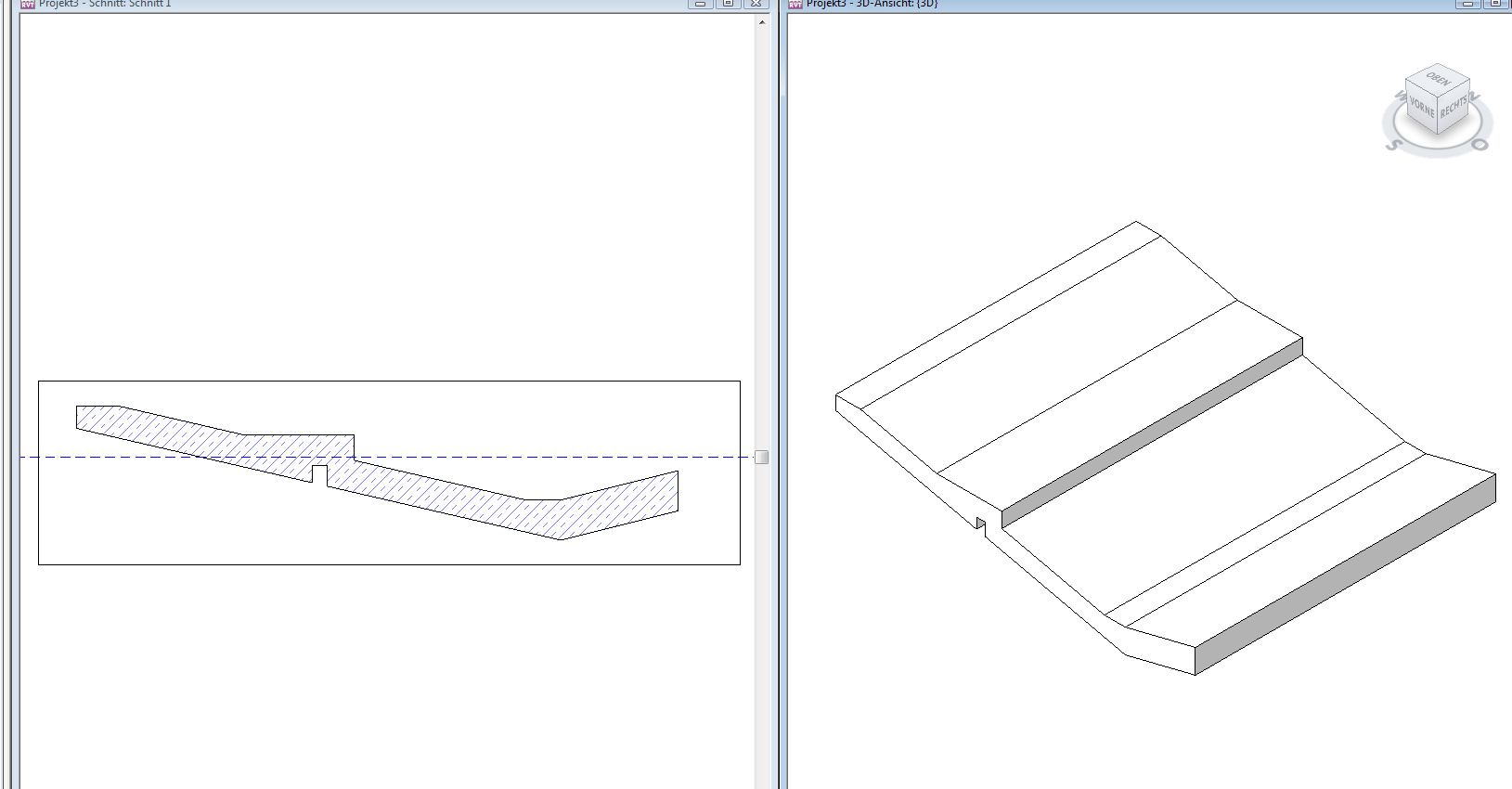

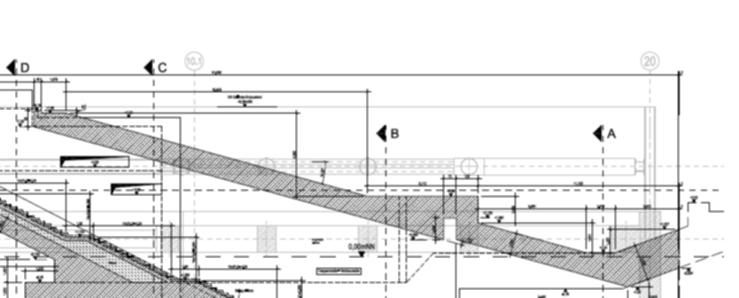

Kann man angehängte Geometrie als Decke konstruieren.
Geht es prinzipiell eine Deckenkante einer geneigten Decke senkrecht zu modellieren und kann man Aussparrungen in eine Decke konstruieren.
Vielen Dank für evtl. Antworten

Hi Ines,
ja, das geht ohne großen Aufwand.
> Modellieren > erstellen > Decke > und dann nach gusto entweder als > Volumenkörper Sweep oder Volumenkörper Extrusion erstellen. Allerdings entfallen bei dieser Variante die meisten Editiermöglichkeiten für Geschossdecken.

Vielen Dank.
Ich werde mich heute an die Aufgabe begeben.
Ich hatte das schon probiert, hab wahrscheinlich was mit den Arbeitsebenen falsch gemacht.
