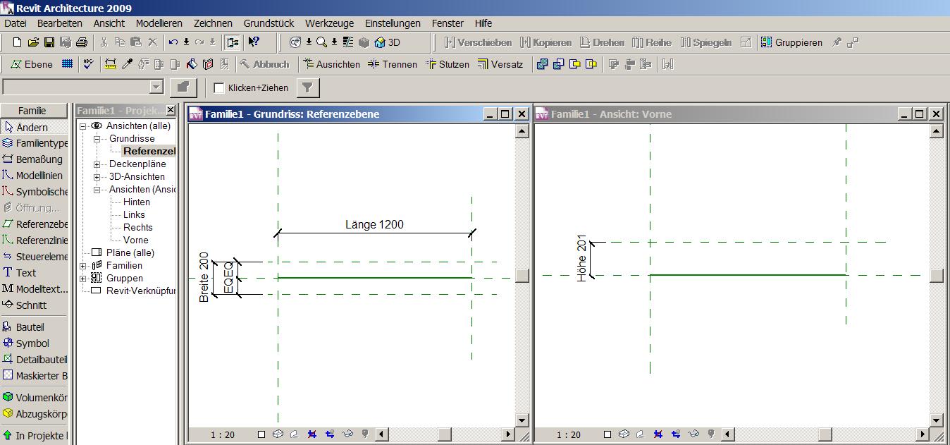

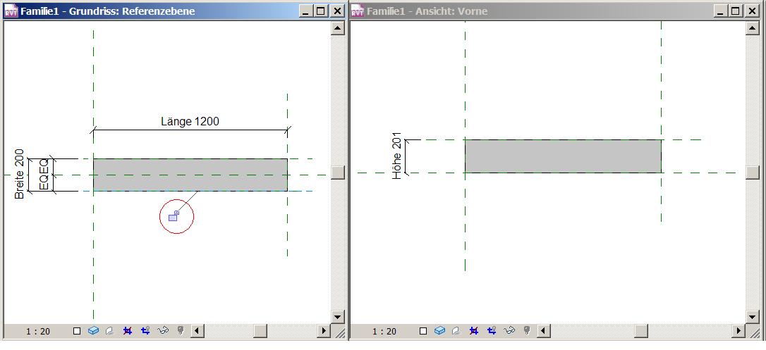

da bietet sich die Vorlage "Generisches Modell (Linie)" an! Damit kannst Du dann im Projekt über die Definition eines Start- und Endpunktes Deinen Balken erstellen.
1. Öffnen der Vorlage "Generisches Modell (Linie)"
2. Erstellen eines Ebenengerüstes
3. Bemaßungen und Parameter anlegen

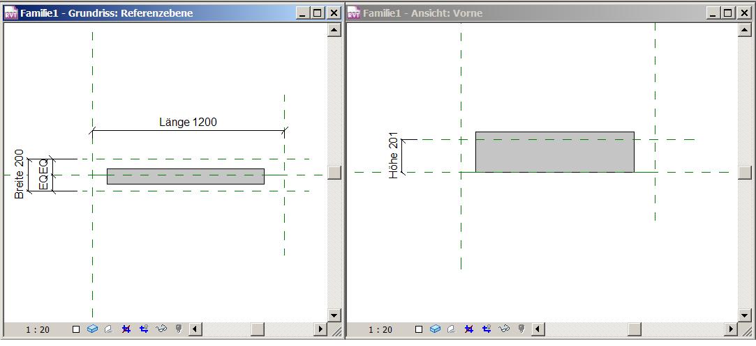

4. Volumenkörper erstellen über z.B. "Extrusion" (als Tip: erstmal ein Rechteck versetzt von den Referenzebenen erstellen und "Skizze fertig stellen" um dann Punkt 5 zu befolgen...)
5. Körperkanten an den Referenzebenen ausrichten und gleich über das Vorhängeschloss aneinander fixieren
6. Benutzen....

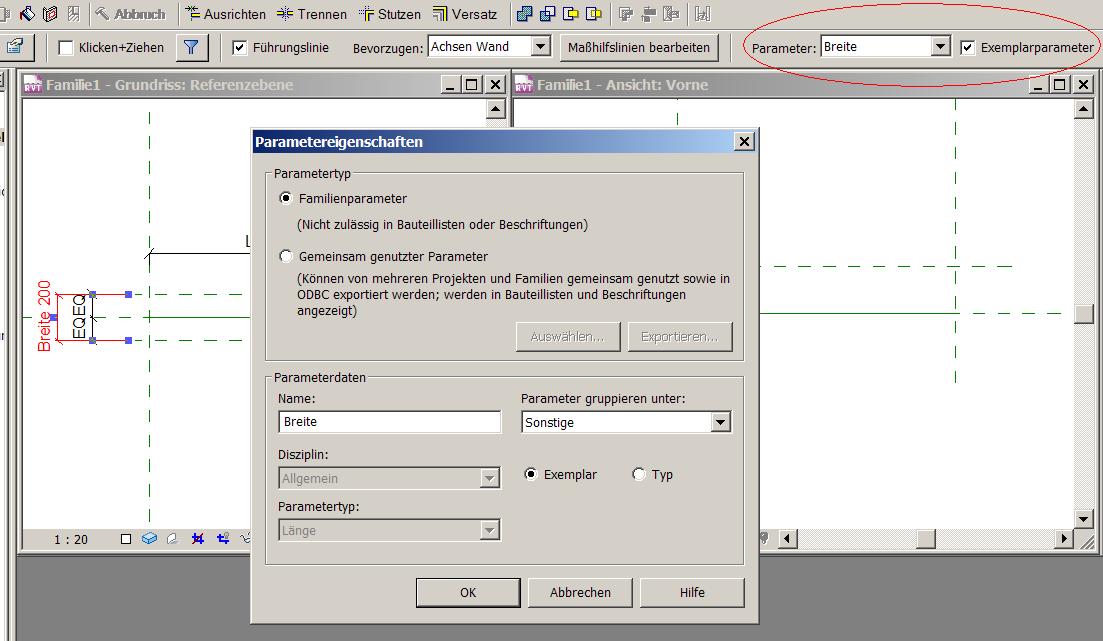

Es sind zwar keine klassischen Anfasser, jedoch Punkte die Du ziehen kannst. Ausserdem funktioniert das Ausrichten der Balkenenden an andere Referenzen. Die Griffe bekommst Du, indem die Referenzebenen, die Deine Längenparameter bestimmen in den "Eigenschaften" der jeweiligen Ebene als z.B. "schwache Referenz" definiert sind. Jedoch in diesem beschriebenen Fall nicht bei der Länge des Balkens, da diese durch die Referenzlinie gesteuert wird.

Wenn man einen Exemplar Parameter anlegt erscheinen im Modelliermodus die kleinen blauen Dreiecke.
Daran kann man ziehen oder auch den Wert manuell in der Eingabemaske eintragen.
