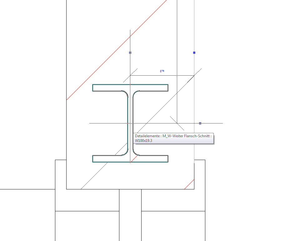

1. Einfügen von Stahlprofilen als 2d-Profile funktioniert nicht. Die Stahlprofile können zwar gesucht und  ausgewählt werden (zB HEB  180...), jedoch können sie nicht gesetzt werden (sind unauffindbar)
2. wollte einige Standardprofile eines Herstellers in Revit importieren und nachzeichnen. Beim Import sind diese fehlerlos zu sehen, wenn sie jedoch aufgelöst werden gehen die kleinen Radien verloren. Hänge einen Auszug in den Anhang. Ich wollte so vorgehen, dass ich die Profile als „gefüllten Bereich“ nachzeichne und sie dann in die Zeichnung einsetzen kann. Wie würdet ihr dabei vorgehe? (Möchte nicht dwg importiere (kommt mir nicht sauber vor, möchte reine Revit Daten))

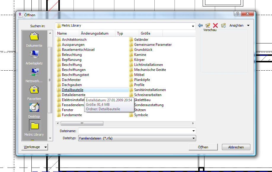

ich nutze dafür > Detailbauteil laden > Detailbauteile > 05 Metalle > 05100 Metall Skelettbau > 05120 Tragwerkstahl, die dort befindlichen Profile lassen sich per Parameter an jedes gewünschte Profil anpassen und im Detail problemlos ablegen.

bei mir geibt es Detailbauteile nicht, sondern nur Detailelemente. Dort werden unter Punkt 05 Pflasterbeläge, Bodenplatten gelistet.
Bei mir gibt es unter der metric librrary einen Punkt pROFILE, dann Stahlprobile... doch diese funktionieren nicht.
Schöne Grüße, efge

Hi efge,
da scheint etwas mit deiner Installation nicht in Ordnung zu sein.
Kannst mir eine Email-Adresse per PM zukommen lassen und ich schicke Dir vorab schon mal den Ordner 05120 (knapp 3 MB als ZIP:

Und wie geht ihr mit der präzisen Detailierung um?
Habe noch immer das Problem mit den zu importierenden Profilen. Natürlich kann das dwg Block imprtiert werden. Sinn macht das aber wenig, zumal auch in den Angaben zur Arbeitsgeschwindigkeit von importierten dwg´s abgeraten wird.

Hallo Zusammen,
ich will das gerne nochmal aufgreifen -
auch in der 2011 ist die Ausstattung nur in der Profile Bibliothek mit DIN-Sortierung - bei den Detailbauteilen gibt es diese nicht.
Wie geht Ihr damit um ?
Die DIN-Profile bei den Details zu haben wäre doch ganz hilfreich.
Habe ich dazu irgendwas übersehen ?
