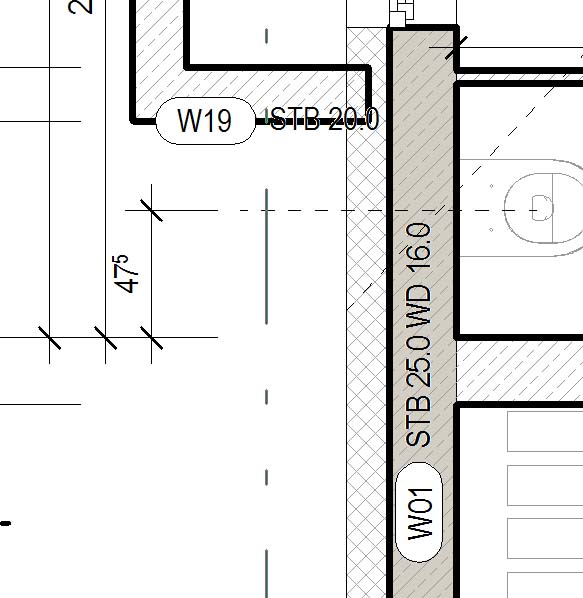

Folgende Aufgabe : Für unsere Massenermittlung wollen wir in der Wandliste die ID Nummer jeder Wand auslesen. Weiters wollen wir jede Wand in einer Grundrissansicht mit der selben ID Nummer versehen um so einen eindeutigen nachfolziehbaren Zusammenhang zwischen Liste und Grundriss zu schaffen.
Es kann natürlich auch ein anderer Parameter sein der diesen Zusammenhang eindeutig darstellt, mir ist nur die ID Nummer als erstes eingefallen.
Hat sich jemand schon mal mit der Problematik befasst ?
Bin für jede Anregung dankbar

wir haben die Bauteilbeschriftung verwendet und darin die Nummern vergeben. Die Vergabe der Nummern muss jedoch händisch erfolgen. Der Versuch eine automatische Beschriftung zu erzeugen hat bei uns nicht funktioniert (mit automatischem Setzen der Numerierung). Auch die Listung eines Netto und Bruttovolumen war nicht möglich (Abzugsregel für Mengenauswertung damit zumindest händisch berücksichtbar).
Bin gespannt auf weitere Stellungsnahmen. Das Thema (nachvollziehbare) Mengenermittlung für Ausschreibungen dürfte doch für alle wichtig sein.
Schöne Grüße, efge

Ich hatte nach meinem Beitrag auch an diese Lösung gedacht. Leider habe ich immer wieder den Eindruck man muß verdammt viel händisch nacharbeiten obwohl das Programm die Daten schon hat. Da unser Gebäude ca. 36000 m² BGF hat ist das etwas lästig um nicht zu sagen zeitaufwendig
Danke auf jeden Fall für deine Lösungsansatz

Du hast recht, dass es sehr zeitaufwändig ist. Ich verstehe auch manchmal die Logik  icht. Sehr hilfreich für Auswertungen wäre nämlich oft wenn man einfach Schraffuren stempeln könnte. Auch hier sind die Daten wie Fläche und Umfang vorhanden, können aber nicht genutzt werden.
Kleiner Tip zum "0händischen": die Wände in einer Liste zB nach Ebenen oder Typ sortieren lassen und dort (also in der Liste) dann benummern.

In der sortierten Liste mußt du die zahlen aber auch einzeln eingeben, oder hab ich da etwas übersehen ?
Ich gebe die Nummern in Markierung ein und beschrifte dann die Wände von Hand den "Alle beschriften" kann nicht mit Wänden umgehen.

Genau wie von dir beschrieben.
Unverständlich warum "alle beschriften" nicht mit Wänden umgehen kann.
