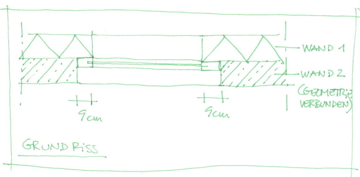

Liebes Forum,
Ich stehe vor dem Problem eine Fensterleibung mit Anschlag (siehe Anhang) in zwei Wänden zu bauen. Die Wände müssen getrennt bleiben aufgrund von verschieden Phasenzuordnungen für die Schichten.
Hat jemand eine Idee wie man das hinkriegen könnte ?
Vielen Dank im voraus für eure Anregungen

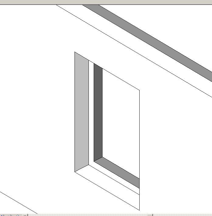

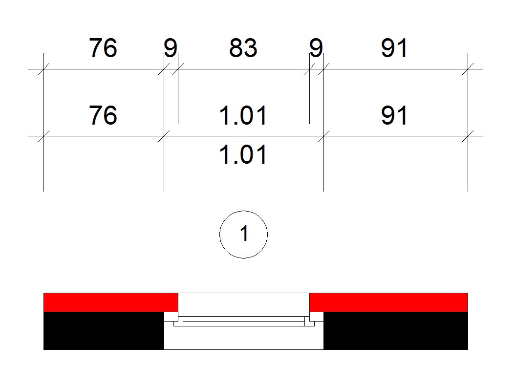

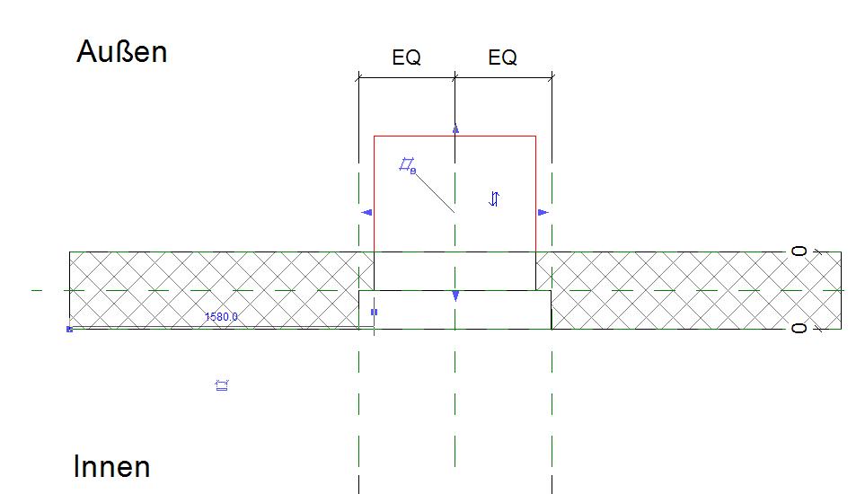

Hi Jakob,
ich glaube Du musst Dir Deine Fensterfamilie ummodellieren. Das Wichtige dabei ist, dass Du die Fensteröffnung im Familieneditor durch zwei Abzugskörper ersetzt. Du kannst leider keine "Öffnung" und "Abzugskörper" gleichzeitig im Basisbauteil erstellen. Ich würde fogendermaßen vorgenhen:
1. Wandstärke der Dummywand im Familieneditor in den Eigenschaften auf Deine im Projekt verwendete Wandstärke ändern
2. Fensteröffnung löschen
3. Die Beiden Abzugskörper erstellen, die den Durchbruch darstellen
.... und dann "nur" noch das Fenster an die "neue" Öffnung anpassen
Vielleicht gibts ja aber auch irgendwo ein fertiges Fenster??
Der Srceenshot ist nur dazu da, dass Du siehst, dass es wirklich funktioniert :-)

Vielen Dank,
Nach einigem Versuchen hat es geklappt. Man muß alle Abhängikeiten ab Innenkante Trägerwand definieren sonst passieren nicht ganz klare Reaktionen.
