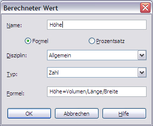

Danke Niku,
das hab ich in der Zwischzeit auch versucht, krieg´s aber nicht hin.
Ich mache folgendes:
=>Parameter hinzufügen (Name Höhe)
=>Feld Berechneter Wert
=>sh. screenshot
=> dann kommt die Meldung: der eingegbene Name ist bereits vergeben.Geben Sie einen eindeutigen NAmen ein
=> Ich gebe unter Name nun "Wandhöhe" ein (alles andere lasse ich unverändert)
=> Meldung: Inkonstistente Einheiten

Hi Iris,
Zahl als Typ geht so nicht, weil ein Volumen geteilt durch zwei Längen eine Länge ergibt. Wenn du also als Typ Länge festlegst sollte es klappen ...
EDIT: und das Höhe= unten bei Formel darf auch noch weg.

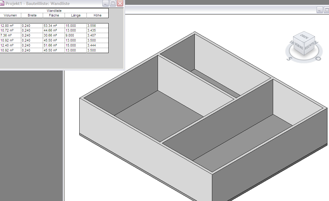

Hallo Thorsten,
jetzt tut REVIT fast wass ich sage:
Die Formel wird berechnet, aber das Ergebnis
Übrigens: alle Wände sind gleich hoch gezeichnet.

Naja, zumindest rechnet er das, was der Taschenrechner auch bei den Werten der Tabelle liefern würde
Nur kann man so anscheinend doch nicht an die Sache rangehen, da durch die Wandverschneidungen wir so nicht auf die "richtigen" Werte kommen, denn dazu müssten die Wandverschneidungen auf "Gehrung" stehen, was ja standardmäßig nicht der Fall ist und bei angeschlossenen Innenwänden hilft das aufgrund der dort angegebenen Wandlänge auch nicht. Bei allein stehenden Wänden würde die Formel so funktionieren, aber das tröstet ja auch nur bedingt.
Also noch mal neu nachdenken ...

Servus,
mit der Formel kanns gar nicht gehen, denn abgesehen von den Wandverschneidungen gibts ja auch noch Türen, Fenster sonstige Löcher in der Wand, dann zerlegts da ja alles noch viel mehr...
Sonstige Automatik wäre denke ich erstmal nur trügerisch, denn wie sollte Revit mit Wänden umgehen, die ein bearbeitetes Profil haben? Oder was ist mit Wänden, die an ein schräges Bauteil (z. B. Dach) fixiert sind?
Ich denke Wandhöhen sind eigentlich nur in Verbindung mit einer Skizze wirklich aussagekräftig, oder?

erstellt am: 16. Jun. 2009 16:23    Editieren oder löschen Sie diesen Beitrag!  <-- editieren / zitieren -->   Antwort mit Zitat in Fett Antwort mit kursivem Zitat    Unities abgeben: 1 Unity (wenig hilfreich, aber dennoch)2 Unities3 Unities4 Unities5 Unities6 Unities7 Unities8 Unities9 Unities10 Unities Nur für Iris2 10 Unities + Antwort hilfreich
Die Wandhöhen in Revit lassen sich  wie beschriben nicht berechnen. Wir hatten dieses Problem auch. Eine Auswertung der Höhen ist nur über ein programmiertes Tool via API möglich. Denn das erstaunliche: den Parameter für die Wandhöhe gibt es tatsächlich, nur erschließt es sichausschliesslich der Weisheit von ADSK, warum dieser Parameter (auf herkömmlichen  Weg) nicht  ausgelesen werden kann.
Im übrigen gilt gleiches auch für die Ebene, in der die Wand angeordnet ist.
