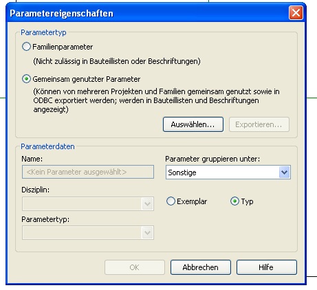

Hallo liebe Revit-Freunde,
ich habe gerade mit erschrecken festgestellt, dass ich meine mühsam in der Parametergruppe "Mechanik" und "Mechanik Belastung" einsortierten gem.gen. Parameter nicht in Bauteillisten auswerten kann! Hat dies einen tieferen Sinn, der sich mir nicht erschließt? Ist das nur bei mir so? Oder habe ich irgendeinen anderen Fehler beim erstellen begangen?
Bin wie immer dankbar für Hilfe oder aber auch für Statements, die mir die Tatsache bescheinigen, dass es so ist und man damit zurecht kommen muss...

helfen fällt ein leichter, wenn ein paar Bilder mit eingefügt werden.
Häufigster Fehler in Deiner Situation " keine gemeinsamen Parameter benutzt " sihe Bild Parameter.jpg.

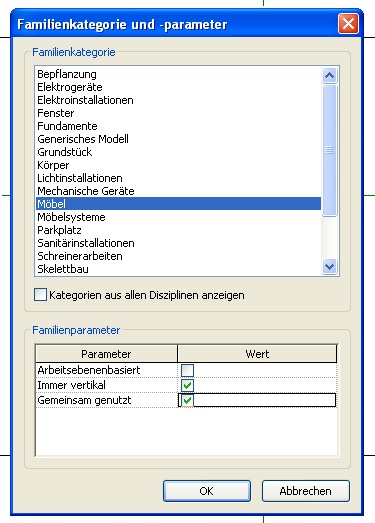

Wenn mehrere Familien verschachtelt sind muss darauf geachtet werden das die Parameter durchgereicht werden.
Dies erreicht man unter Einstellungen ---> Familienkategorie und- Parameter ----> Gemeinsam benutzt muss abgehakt werden.
S. Bild Kategorie

Hi Dirk,
so habe ich das auch alles eingestellt, funktioniert es denn bei Dir? Das Problem liegt nur darin, dass Parameter nicht in den Listen wählbar sind, wenn sie in der Bauteilfamilie unter "Mechanik" einsortiert sind. Der identische gem.gen.(bedeutet gemeinsam genutzter :-) ) Parameter ist ja bei der Listenerstellung wählbar, wenn er in irgendeiner anderen Kategorie gruppiert ist (z.B. "Bemaßungen" oder "Sanitär").
Das Problem tritt nicht auf, wenn der gleiche Parameter in einer weiteren Familie im Projekt geladen ist und in dieser Familie in einer anderen Gruppe liegt. Das Bauteil ist dabei natürlich gem.gen., da man ja sonst nicht auf Seine Prameter zugreifen kann. Ausserdem ist es für dieses Beispiel auch fast egal, in welcher Familienkategorie (ausser "Gen.Modell" oder "Körper" glaube ich, vielleicht gibts auch noch Andere?) das Bauteil liegt. Der "Fehler" tritt sogar als "Schwesternrufgerät" ;-) auf!
Ich füge sonst, wenn möglich auch Bilder mit an, jedoch denke ich, dass es dieses Mal nicht helfen würde. Das Problem ist auch auf mehreren Systemen, die ich vorher getestet hatte reproduzierbar.
