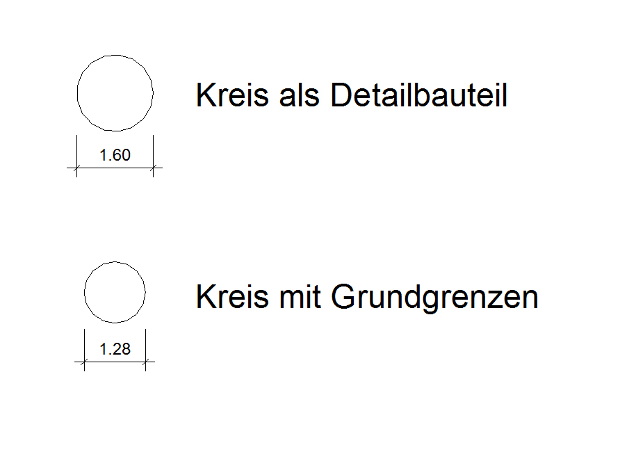

Hi viking,
in Grundrissen geht das sauber über Grundgrenzen > Kreis (als Quicky).
Ich habe mir jedoch einen Kreis als Detailelement gebastelt (mit Referenzebenen als Tangenten und Radiusparameter), den ich dann beliebig dazu lade.
Vorteil ist, dass Du ihn auch in Ansichten und Schnitten nutzen kannst.
Gruß niku

Hi niku,
danke für die Antwort. Hatte mich zwischenzeitlich mit einer verdeckten Detaillinie beholfen, die sich vermaßen läßt.
