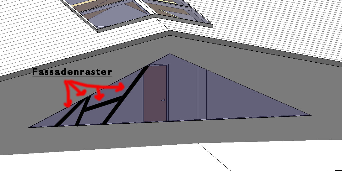

Hi Leutz..,
ist es möglich so ein Fassadenraster (als Anhang) hinzubekommen?
Danke im vorraus!

Hi Sakis,
man könnte z.B. eine Arbeitsebene in die Glasscheibe legen und dann in der Seitenansicht die Pfosten als Extrusion modellieren (wobei meines Wissens über Modellieren->Erstellen keine Fassadenpfosten als Kategorie erstellt werden können, da muss man sich dann eine andere "passende" Kategorie aussuchen). Oder man erstellt sich alternativ eine entsprechende Fensterfamilie.

Brauchst Du den Fassadenraster für weiteres Arbeiten oder willst Du nur die Optik erreichen?

Hi Greece,
mit etwas Handarbeit wäre es doch mit Fassadensystem über Linien zu realisieren.

Fassadensystem über Linien hab ich probiert.
Scheint aber als würde ich es nocht so richtig kapieren :-)
muss mich damit mal auseinander setzen...
eigentlich will ich nur die optik erreichen...
OKAY hab das jetzt raus mit dem Fassadensystem über Linen.

Bei reiner Optik, würde ich es gemäß Torstens Vorschlag über eine Extrusion machen.
