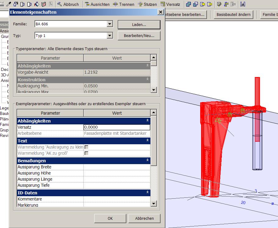

Hi liebe Revit-Gemeinde,
ich bin dabei, selbstgebastelte Fassadenanker (generische Modellfamilie die "Arbeitsebenenbasiert" ist) an einem Fassadensystem zu befestigen. D.h. dass diese Anker das jeweilige Fassadenelement als Basisbauteil zugewiesen bekommen bzw. auf den Fassadenelementen plaziert werden. Soweit klappt das auch. Nun möchte ich dieses Basisbauteil aber auch in meinen Bauteillisten auswerten und/oder ggf. auch als Beschriftung darstellen lassen. In den Exemplareigenschaften erscheint das Basisbauteil bzw. die Arbeitsebene, jedoch finde ich keine Möglichkeit diesen Parameter auszulesen.... Gibt es vielleicht einen Parameter, den ich meinen Ankern hinzufügen muss?
Ich hoffe es findet sich noch eine Lösung....
Liebe Grüße aus Darmstadt,
-Klaus

ich denke nicht, dass es gehen wird, die Arbeitsebene als Parameter auslesen zu lassen. Würde dir das überhaupt wirklich nützen? Die Arbeitsebene der Fassadenplatten einer Ansicht wäre ja ohnehin immer die selbe, da die Vorderkante der Platten immer auf einer "Ebene" liegen müssten, oder? Sehe ich das richtig, dass Du jeden Anker einer Platte zuordnen willst? Dann müsste der Anker die Plattennummer des Fassadenelementes auslesen können, was wiederum nauch nicht automatisch ginge, da es ja 2 verschiedene Familien sind. Du könntest allerdings der Platte und dem Anker einen gem. gen. Param. zuordnen für die Plattennummer. Das könnte dann natürlich ausgelesen werden. Allerdings bin ich der Meinung, dass dann dem Anker die Plattennummer einmal manuell zugeweisen werden müsste. Ansosnten müsste der Anker in die Plattenfammilie eingegliedert werden.
  Max

das habe ich auch schon befürchtet, jedoch stirbt ja die Hoffnung bekanntlich zuletzt :-)! Ich habe von jemandem den Tipp bekommen, es mit einer "Verbindung" als Familientyp zu versuchen, da man dadurch irgendeinen ominösen Verbindungsparameter erhält. Konnte dies aber nicht nachvollziehen!
Dann muss wohl oder übel doch ein weiterer Parameter (natürlich fehleranfällig) manuell zugewiesen werden, da die Ankerfamilien zu komplex und vielfältig sind, als dass man sie gescheit ins Fassadenelement einbinden könnte.
