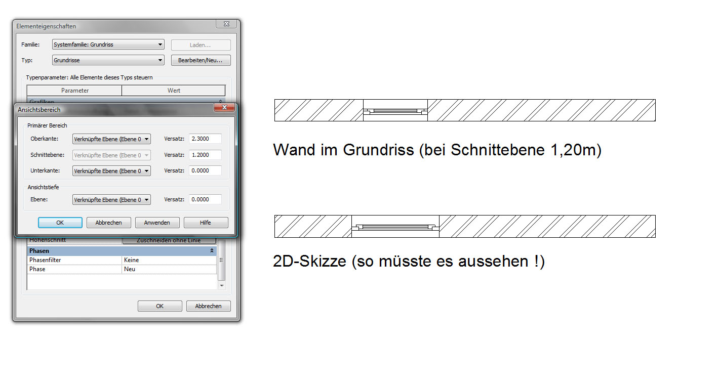

ich habe mir eine Familie für ein Dreicksfenster erstellt.
Funktioniert soweit wunderbar. Jedoch fällt mir auf, dass die Schnittdarstellung im Grundriss (Schnittebene/Ansichtseinstellungen bei 1,20m) nicht korrekt ist. Fensterrahmen und Flügel werden m.E. falsch angezeigt.
Ist jemandem ein ähnliches Phänomen bei Dreiecksfenstern bekannt?
Wenn ich mit der 3D-Schnittbox in der Perspektive schneide, ist die Darstellung richtig. Kann also somit kein Fehler in der Familie sein, oder?
Ich sichicke das Projekt mit der Familie mal im Anhang.

wenn Du die Schnittebene im Ansichtsbereich des Grundrisses auf 1.20m stellst, dann passt es auch.

Danke für die Antwort niku,
wenn Du jetzt jedoch die Schnittebe im Ansichtsbereich veränderst (z.B. auf 1,40m), stimmt die Darstellung nicht mehr.
Die Öffnung wird kleiner, doch Rahmen und Flügel bleiben unverändert (auf 1,20m). Erst wenn im Familieneditor die Schnittebene
ebenfalls auf 1,40m angepasst wird, stimmt die Darstellung im Projekt. Finde ich etwas umständlich. Wieso passt sich die Öffnung automatisch an, jedoch die Fensterelemente nicht?

scheint ein Fehler in RAC zu sein. Ich habe zumindest ähnliche Resultate.

Zumindest bekommt man die richtige Darstellung ja hin, indem man die Schnittebene in der Familie anpasst. Besser so, als gar nicht :-)
