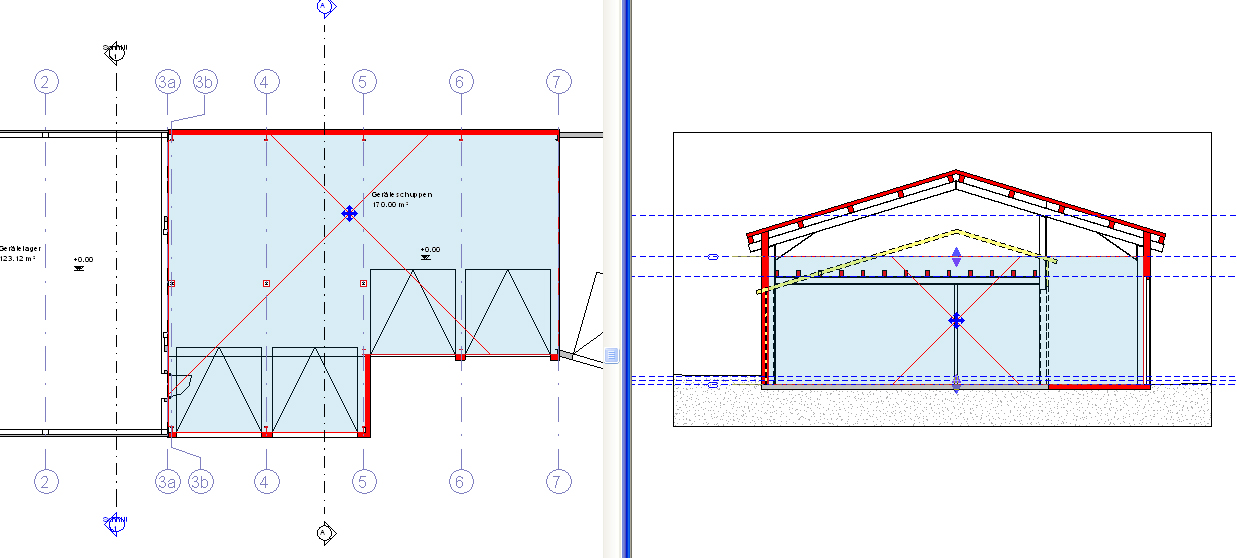

Guten Morgen,
und schon wieder ein Problem....
ich habe einen Raum, der bisher einwandfrei "funktioniert" hat. Jetz habe ich wie man im Schnitt erkennen kann eine 2. Ebene eingebaut. Sobald ich jetzt eine Geschossdecke als "Holzverschalung" oben auflegen will, löscht es den Raum mit der Warnmeldung "Geometrie kann nicht erstellt werden". Auch wenn ich im Schnitt die Höhe des Raumes ändern will (egal ob nach unten oder oben) passiert das gleiche.
Die anderen Räume lassen sich im Schnitt immer noch problemlos verziehen. Die 2. Ebene ist nur in dem einen Raum.
Kann mir jemand helfen?

sollte so nicht sein, zumindest kann ich den Fehler nicht reproduzieren.
Ich würde den Raum löschen und neu erstellen (nicht vergessen ihn auch aus der Raumliste zu löschen).

Habe ich schon probiert...
wenn ich den bisherigen Raum lösche, kann ich gar keinen mehr setzen. Bzw. in der Raumliste wird dann ein neuer erstellt, jedoch ist der Raum nirgens da und die Raumbeschriftung verschwindet auch sofort und ist auch nicht mehr nachträglich platzierbar über Raumbeschriftung...

Achso, vielleicht sollte man noch erwähnen, dass die zweite Ebene nur in einem Teil des Raumes vorkommt

Servus,
hast Du bedacht, dass hier Phasen im Spiel sind? Räume sind ja abhängig von den Phasen und erkennen auch nur die Bauteile "ihrer" Phase. Raumbegrenzugen müssen also in der Jeweiligen Phase vorhanden sein. Evtl. Mal Raumtrennungen einfügen?

Hi Markus,
das Bildchen zeigt aber, das sowohl Gebäudehülle, als auch Zwischendecke als Neubau angelegt sind (rot). Dürfte also nicht das Problem sein.

An Phasen habe ich auch schon gedacht..Jedoch habe ich in der Phase Bestand den selben Raum (bis auf diese zweite Ebene und andere Wände, Stützen, etc.) der aber immer noch "funktionstüchtig" ist, habe ich eben nachgeprüft. Auf Phase Bestand gestellt ist der Raum da (gleiche Fläche)..

Jetzt musste ich an meiner Bodenplatte etwas ändern, und nach Fertigstellen kam wieder die Meldung "Geometrie konnte nicht erstellt werden"
Jetzt ist der Raum endgültig raus aus dem Grundriss und Schnitt. In der Raumliste erscheint er trotzdem....ich dreh bald durch
Würde es euch helfen, die Datei anzuschauen? Ich habe sie so klein wie möglich gemacht, alles unnötige rausgelöscht etc., sie hat aber leider immer noch gezippt 3 mb, also zu groß zum sie als Anhang reinzustellen

Servus Mautho,
Geräteschuppen und Lager löschen und die Räume dann wieder einfügen bringt die Lösung. Den Grund dafür vermute ich in den Ebenen, die relativ nah am Boden liegen bzw. den Phasen und den Sichtbarkeiten, es scheint so, als würden die Räume in der Ebene 0 sich überlagern.

Vielen Dank!! 10 Punkte!!
Ja das mit den verschiedenen Höhen ist leicht kompliziert, aber dass es funktioniert sobald ich den Raum nebenan lösche und beide wieder einfüge... komisch, naja hauptsache es funktioniert.
