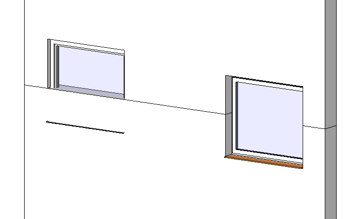

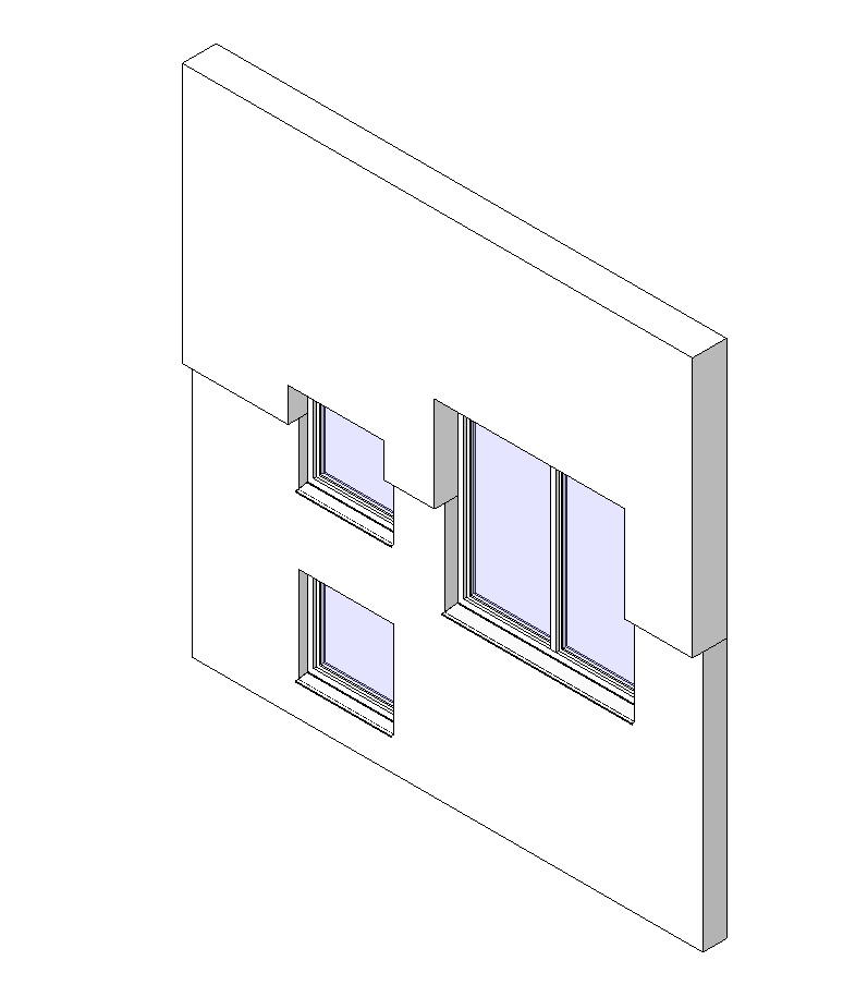

Jetzt hat sich mittlerweile aber noch eine weitere Kuriosität ergeben.. ich habe im Kellerbereich eine STB-Wand, darüber eine Mauerwerkswand. Im Treppenhausbereich möchte ich nun ein Fenster einfügen, welches in beiden Wänden (Keller- und EG) zum teil ist.. Wenn ich das Fenster in der 3D-Ansicht platziere ist alles einwandfrei (Abbildung rechts)
Platziere ich das Fenster jedoch im Grundriss und ändere dann die Brüstungshöhe, dann schneidet das Fenster eine Öffnung aus der zuerst platzierten Wand aus (siehe Abbildung links)
Ist das schon mal jemandem aufgefallen und an was liegt das??

erstellt am: 31. Mrz. 2009 11:01    Editieren oder löschen Sie diesen Beitrag!  <-- editieren / zitieren -->   Antwort mit Zitat in Fett Antwort mit kursivem Zitat    Unities abgeben: 1 Unity (wenig hilfreich, aber dennoch)2 Unities3 Unities4 Unities5 Unities6 Unities7 Unities8 Unities9 Unities10 Unities Nur für mautho07 10 Unities + Antwort hilfreich
bei uns klappt es wunderbar, unabhängig davon, ob im GR oder 3D view geändert bzw. eigesetzt wird.
Hast Du das aktuellste Web-Update installiert?
Gruß niku

hmm...komisch
Nein, das habe ich noch nicht installiert...dann probier ich es mal damit.
