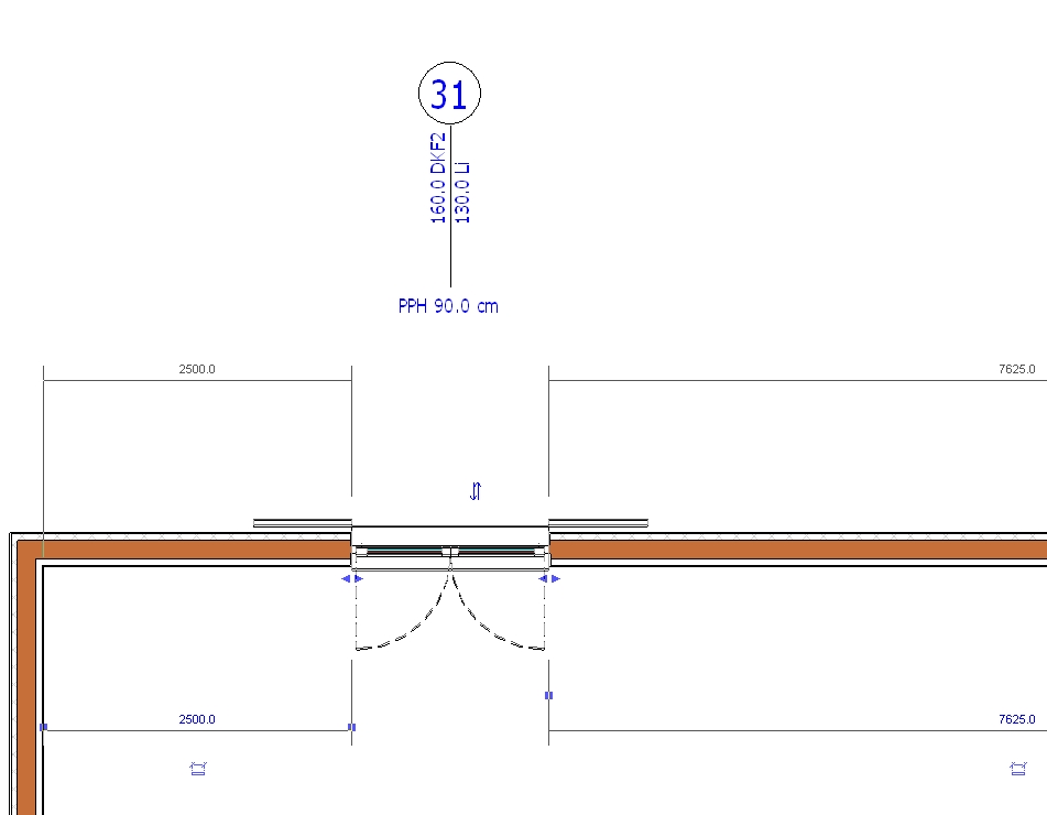

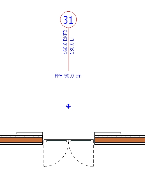

Hallo.
Wieder mal eine Frage von mir ;-)
Ich habe eine Fensterstempelfamilie erstellt und habe das Problem, das dieser beim einfügen eines Fensters irgendwo im Wald platziert wird (sh. Bild). Auch der Griff des Stempels ist irgendwo im Raum. Ich vermute das der Griff mit den Objekten im Stempel zusammenhängt.
Gibt es irgendeine Möglichkeit die Einfügeposition und die Griffe zu steuern?
Nur kurz noch zum Einfügepunkt: der Ursprung des Stempels ist ca. in der Mitte definiert!

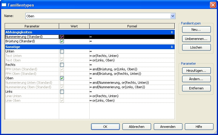

Zu meinem 2. Problem:
Ich habe mir eine Familie mit allen Bemassungen (Brüstungshöhe, Markierung, Höhe und Breite) erstellt.
Bei Fenstern sollen die Masse inkl. Brüstungshöhe enthalten sein, bei den Fenstertüren fehlt diese natürlich (PPH=0)
Zudem sollen diese auch mit und ohne Nummerierung vorhanden sein.
Damit die Parameter an allen Seiten korrekt dargestellt werden, habe ich mir 4 Typen erstellt(Links, Rechts, Oben, Unten)
Die Parameter für Brüstung und Nummerierung habe ich als Exemplarparameter definiert! Somit hätte ich eine Familie mit 4 Typen und die Möglichkeit der Brüstung und der Nummerierung ein- und auszuschalten!
Funktioniert im Familieneditor super, nur im Projekt sind die Exemplarparameter nicht sichtbar! :-(
Kann mir jemand helfen? Oder geht das bei beschriftungsfamilien nicht?

In der Familie kannst Du dann auch gleich unter Einstellungen die Option "Mit Bauteil drehen" wählen, dann entfällt das mit dem oben/rechts usw. wennn ich das richtig kapiert habe? Ist allerdings schwer zu beurteilen ohne die Datei selbst. Es kann jedenfalls hier angegeben werden, dass sich die Beschriftung mit dem Fenster (laesbar) mitdreht.
Die Nummerierung kann man als eigenen Parameter generieren (dann dran denken, dass es ein gemeinsam genutzter ebensolcher sein muss) oder aber auch einfach die schon vorhandene "Markierung" verwenden.
Beim Problem der Sichtbarkeit kann man aus der Ferne nicht wirklich gut was sagen, ausser dass sicher etwas an den Sichtbarkeiten falsch eingestellt worden ist. Vielleicht ist der Sichtbarkeitsparameter nicht mit dem Parameter Nummerierung verknüpft?
Die Griffe werden, wie Du schon vermutet hast, an die Geometrie der Familie angepasst. Das heißt der Griff erscheint unter den letzten Parameter des Typs der Beschriftungsfamilie, egal, ob sichtbar oder unsichtbar. Wenn viele unsichtbare Sachen reingeleimt sind, kann das dann so aussehen, dass der Griff "von der Familie wegrutscht". In Wahrheit sind nur die Parameter ausgeblendet, die noch vorhanden wären.
Der Einfügepunkt der Beschriftungsfamilie bestimmt sich zum einen durch den Ursprungspunkt der Familie, welcher in der Regel im Schnittpunkt der Referenzebenen liegt (das könnte aber auch umgestellt werden in den Eigenschaften der Referenzebenen). Zum Anderen ist aber auch die Geometrie des Fensters entscheidend, denn hier wird die Beschriftung an die Äußere Geometerie der Aussenseite des Fensters angefügt. Auch hier werden nicht sichtbare Elemente, wie z. B. im Moment deaktivierte Symbolische Linien der Fensterfamilie rangezogen. Daher die Verschiebungen. Es wird also nicht einfach wie manchmal behauptet wird, "Ursprung zu Ursprung" verwendet!
