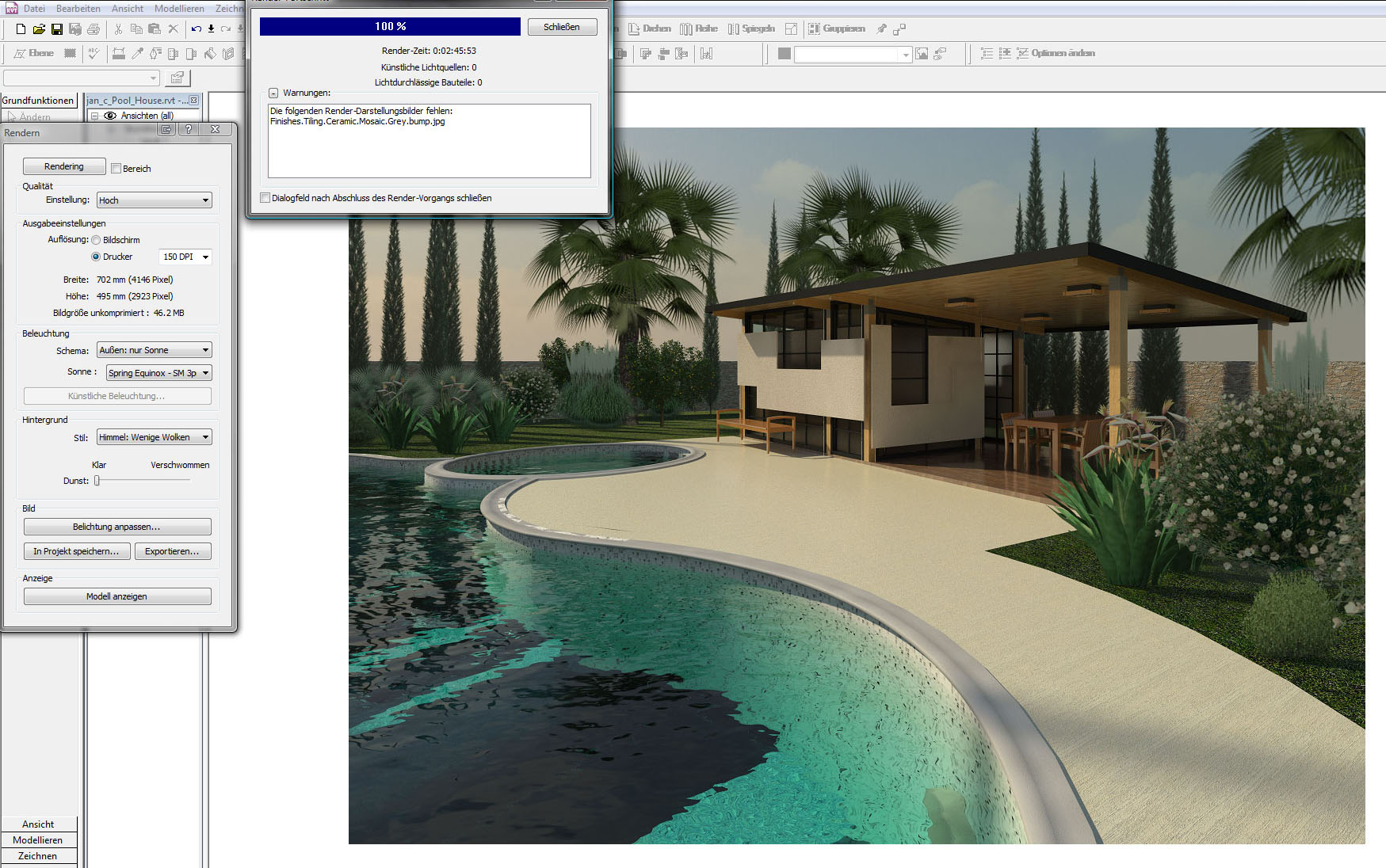

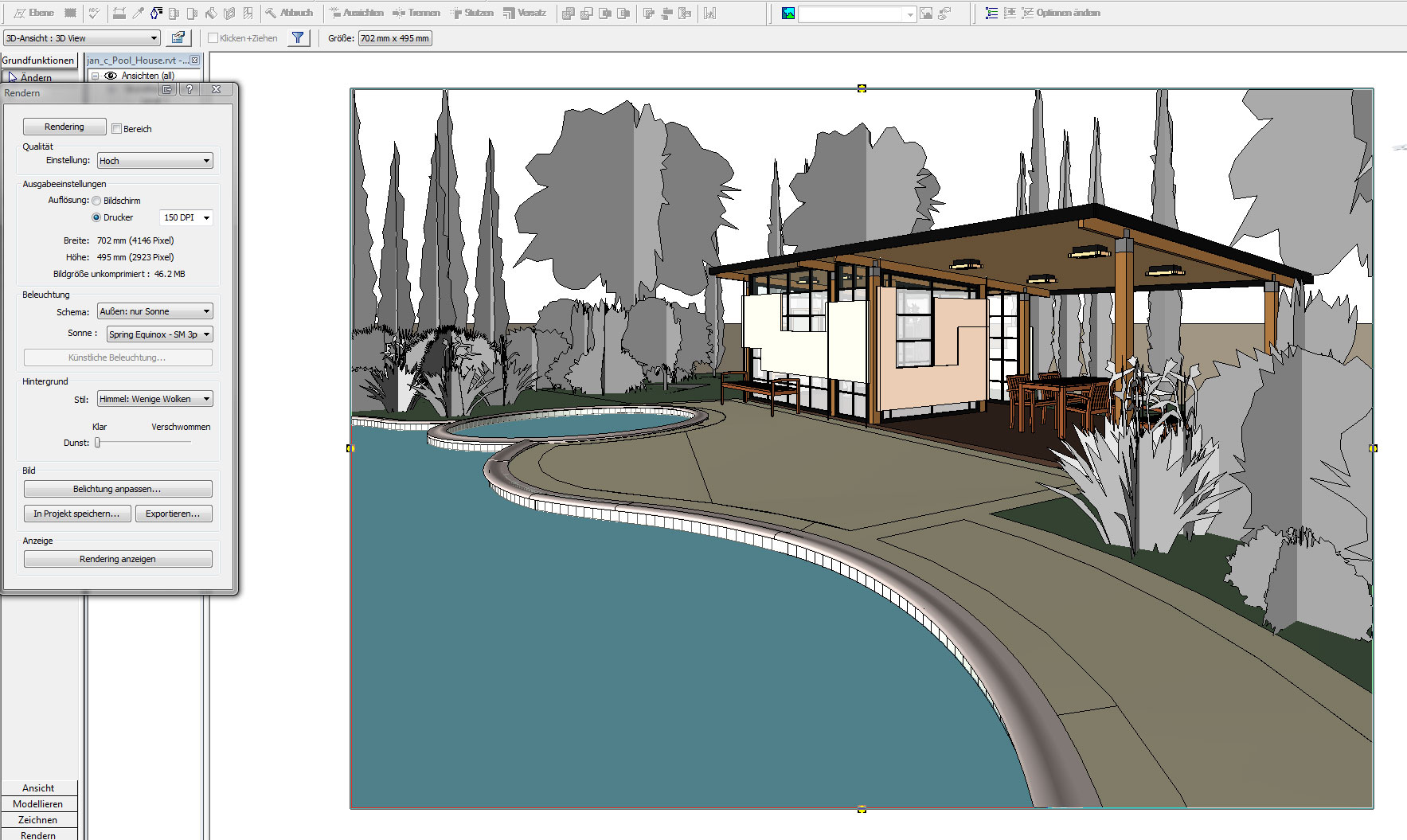

Hallo Forum
Aus mir unerklärlichen Gründen kann ich gerenderte Bilder nicht mehr speichern.
Das Rendern selber läuft wie gewohnt, nur das Speichern will nicht. Es verhält sich wie normalerweise (keine Bestätigung, wenn man auf Speichern klickt), nur wird das Bild nicht gespeichert. Vom Demomodus kann das Problem nicht sein, das Programm läuft mit Lizenz.
Hat da jemand schon ähnliche Erfahrungen gemacht oder weiss, wie man die Bilder trotzdem speichern kann?

Nicht ganz: Beim projektinternen Speichern kommt nicht einmal ein Fenster zum Vorschein. Beim "normalen" Speichern kommt ein Fenster, in welchem der Speicherort und das Format auswählbar ist. Beiden gemein ist, dass das Bild irgendwie nicht gespeichert wird (oder ich sie nicht sehen kann).
Da die Bilder nicht im Standardort gespeichert werden, spielt der Standardpfad keine so grosse Rolle. Oder doch?

Was mir unterdessen aufgefallen ist: Kleine Bilder lassen sich ohne Probleme weiterhin speichern. Die grossen jedoch nicht. Das Programm gibt sich also nur poster- und nicht bildfeindlich ^^
Nur ist es ungeschickt, wenn die Bilder nicht in einer anständigen Grösse gespeichert werden können. Hast Du eine Idee?

Was uns neu verwirrt: Wenn die Qualität auf "Entwurf" bis "Mittel" eingestellt ist, dann ist der Speichervorgang doch gnädig. Sobald die Qualität "Hoch" oder "Höchstmöglich" ist, zeigt HAL jedoch wieder seine böse Seite.
Kann es ein Problem sein, wenn das Bild während zwei Tagen gerendert wird?

Moinmoin
Scheint eine HAL'sche Verschwörung zu sein.
Das Bild ist 700mm*495mm gross und wird per "Drucker"-Auswahl mit 150DPI gerendert.

So,
lasse gerade testweise mal ein Bildchen mit Deinen Vorgaben 702*495 mm @ 150 dpi Drucker rendern. Berichte sobald es fertig ist.

So, Bildchen ist fertig > Renderzeit mit RAC 2009 x32 02:45:53 Stunden.
Läßt sich auch problemlos speichern und exportieren.
Ich würde es wirklich mit einer Neuinstallation versuchen, sofern Web-Update 3 noch nicht installiert, vielleicht eh ein Vorwand, oder?
