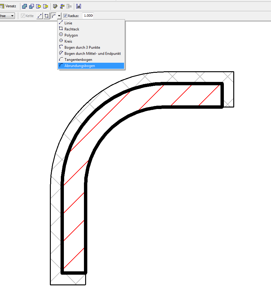

Hallo allerseits,
ich bin ganz neu im Forum, nutze Revit 2009 seit ein paar Wochen und es klappt mittlerweile ganz gut, dennoch tauchen immer wieder Fragen auf.
Aktuell: Ich würde gerne wissen, ob und wie ich bei Linien oder Wänden ausgerundete Ecken mit einem festgelegten Radius hinbekommen, ohne extra einen Kreisbogen zu zeichnen.
Über eine Antwort würde ich mich freuen,
viele Grüße
GABY

Hi und Willkommen,
das geht über den Abrundungsbogen > Grundfunktion Wand > statt Linie wählst Du Abrundungsbogen (das unterste Sysmbol im Rollout)
> aktivierst Radius > gibst den gewünschten Radius ein und wählst beide Wände.
Gruß niku

Prima, vielen Dank, hat funktioniert.
