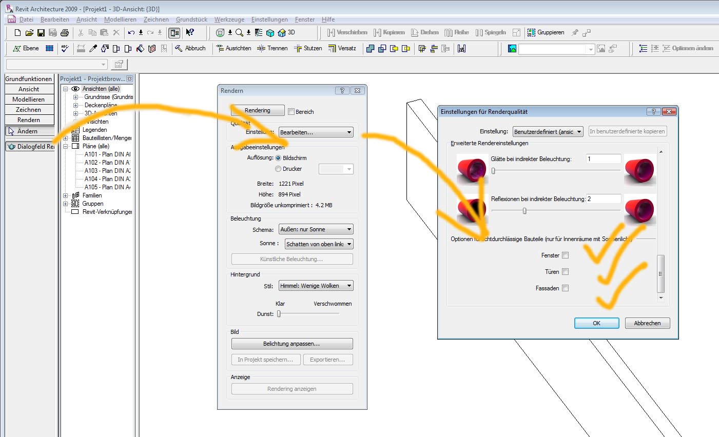

Ich möchte eine Innenansicht rendern (eine "Kamera-Ansicht"), jedoch wird mein Bild nur schwarz und dunkel. An den Fenstern sieht man dass es "draußen" hell ist, jedoch ist der Raum komplett schwarz.
Ich habe das Gefühl das irgendwo eine Standardeinstellung fehlt, jedoch hilft die Übungslektion hierzu leider nicht wirklich weiter, die Durchlässigkeit habe ich so wie dort beschrieben eingestellt für Fenster, Fassade und Türen, aber leider hat das nix gebracht.
Wäre euch dankbar für eine Antwort..

Probiers mal, indem du Lichtquellen in den Raum setzt und die Einstellung künstliches Licht und Sonnenlicht wählst. Bei mir hat das geklappt.

Weiters auch in den Einstellungen Lciht durch Wände, Türen aktivieren.

Ich habs schon gesucht, hab aber leider nix gefunden zu dem Thema.. Und diese Einstellungen mit Licht durch Türen etc., die Häkchen habe ich drin (das ist ja auch das was man in den Übungslektionen dazu findet). Leider hilft das nix, Rendering ist immer noch dunkel!
Des mit der Innenbeleuchtung ist richtig, das hilft schon, bringt dann auch ein ordentliches Ergebnis, jedoch müsste das ganze doch auch ohne Innenbeleuchtung funktionieren irgendwie. Ich finde die Sache mit der Innenbeleuchtung nämlich auch ein bisschen umständlich (man muss jedes mal eine Beleuchtung einbauen, manche Deckenlicht-Familien verlangen abgehängte Decken,...)

sofern ausreichend lichtdurchlässige Bauteile vorhanden sind, müssen nicht zwangsweise künstliche Lichtquellen herhalten (manchmal ja auch unerwünscht).
In solchen Fällen ist es wichtig mit dem Sonnenstand zu spielen > im schattierten Modus > Schatten aktivieren > Erweiterte Modellgrafik > Sonnenstand > Sonnenstand für Anzeige...... aktivieren > unter Name eine Einstellung duplizieren und sie analog zur Innenansicht benennen > unter Einstellungen > Direkt > hier mit Azimut und Höhenwinkel spielen > korrekte Grundplatte angeben > Anwenden > Auswirkungen auf die Innenansicht überprüfen.
Diese Vorgehensweise hat den Vorteil, dass für jede Ansicht ein klar definierter Lichteinfall vorhanden ist.

Da die Revit Bordmittel insbesondere für Innenrenderings ziemlich bescheiden sind, hilft eben nur tricksen. Entweder analog zu dem, was die Kollegen bereits anführten oder über zusätzliche (temporäre Öffnungen hinter/seitlich der Kamera).
Mit etwas Übung wirst Du Innenrenderings ohne künstliche Lichtquellen hinbekommen, die sich wirklich sehen lassen können.

AH, der Trick mit dem fixen Sonneneinstrahlungswinkel hat Licht ins Dunkel gebracht
Genau so hab ich das gemeint, dankeschön.

Ja Danke, es hat prima geklappt..der Schatteneinstellung über Winkel anzugeben erfordert zwar etwas Zeit zum rumprobieren und Wartezeit bis jedes mal die Schatten neu berechnet wurden, aber damit klappts eigentlich ganz gut..
