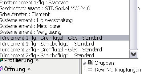

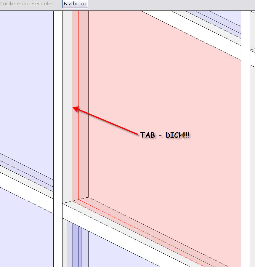

Servus Lois,
Bei den Fassaden einfach drauf schauen, dass Du mit der Tab-Taste auch das richtige Element erwischst. Du brauchst das Verglasungselement und das wird dann einfach über die Typenauswahl ersetzt mit einem Fenster/Türelement etc...

Hihi,
"tab  dich" in tab.jpg ist gut, aber ich würde noch ein "ich er" davor schreiben
