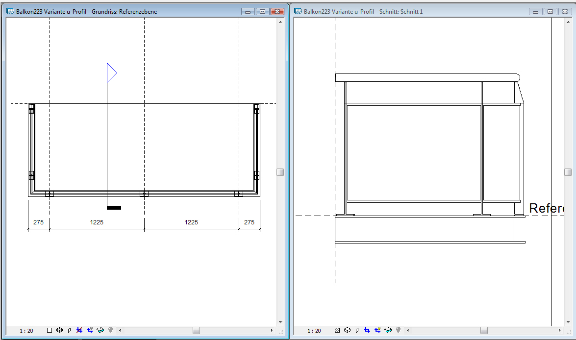

ich habe eine Balkonfamilie erstellt aus Sweeps und Extrusionen.
Allerdings wird das ganze nicht geschnitten dargestellt. Woran kann das liegen?

es gibt schneidbare und nicht scheidbare Familienkategorien, welche Kategorie hast du denn verwendet? Suche doch in der Hilfe z.B. mal nach "geschnitten", dann ist es der erste Treffer.

Ich habe Sonderausstattung wahrscheinlich genommen und damit - wie ich jetzt sehen kann - nicht schneidbar...

da würde ich aber nicht gleich den Sand in den Kopf stecken. Du kannst ja die Familie bearbeiten und es dann über "Einstellungen->Familienkategorie und -parameter" auf eine schneidbare Familienkategorie ändern.

Ich habe das Bauteil einfach in eine neue Familiendatei gespeichert.
