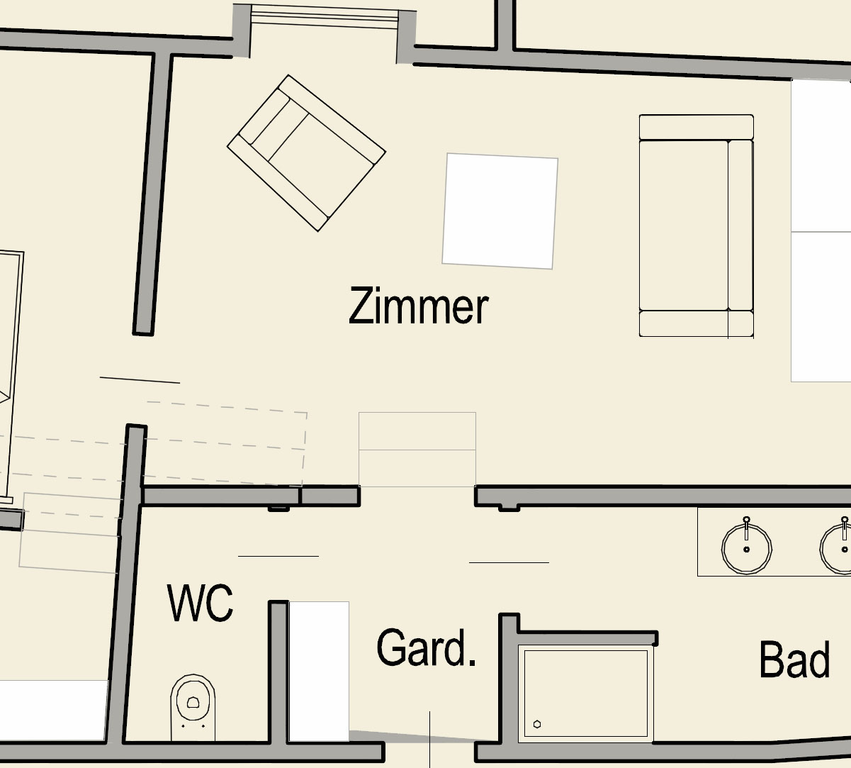

wir haben immer wieder einige Probleme beim Ausdruck aus Revit. Die Qualität der Strichgrafik ist teilweise nicht befriedigend. Schraffuren werden nicht korrekt erstellt (bei Solids), dünne und dicke Linien wechseln sich ab,...
Ich kann mir denken, dass ein großer Teil auf "unsauberes" Zeichnen zurückzuführen ist (bei Verschnitten...) vielleicht gibt es aber auch einen kleinen Tipp mit dem Umgang der Strichgrafik. Die so gedruckten Pläne machen einfach einen unsauberen und unfertigen Eindruck. Damit mans versteht, habe ich einen Ausschnitt im Anhang
Ich bin für jeden Tipp dankbar und warte gespannt auf eure Erfahrungen.

Hi efge,
ich denke, dass es tatsächlich das "unsaubere" oder "unbedachte" Arbeiten ist, dass die meisten unerwünschten Effekte hervorruft. Hinzu kommt der große Nachteil, dass Revit immer noch keine Vektorformate in Farbe ausgeben kann und alles, was nicht orthogonal ist, sieht nicht wirklich sauber aus. In SW ist das schon wieder ein ganz anderer Film.
Es sollten insbesondere Schnittlinien- und Objektstile überprüft werden > dies gilt v.a. auch für importierte DWG-Symbole. Gefüllte und maskierte Bereiche immer im Hintergrund halten.

Danke für die Rückmeldung,
zur Präsentation drucken wir meist pdf-Daten (nicht schattiert, also Vektoren) und arbeiten sie danach aus. Leider sind die unterschiedlichen Strichstärken nicht sehr elegant. Tritt zB bei Symbolen nahe der Mauerbegrenzungen usw. auf. Die Steuerung ist nicht sehr einfach.
Hoffe, dass sich im Layout in der neuen Version was tut.
