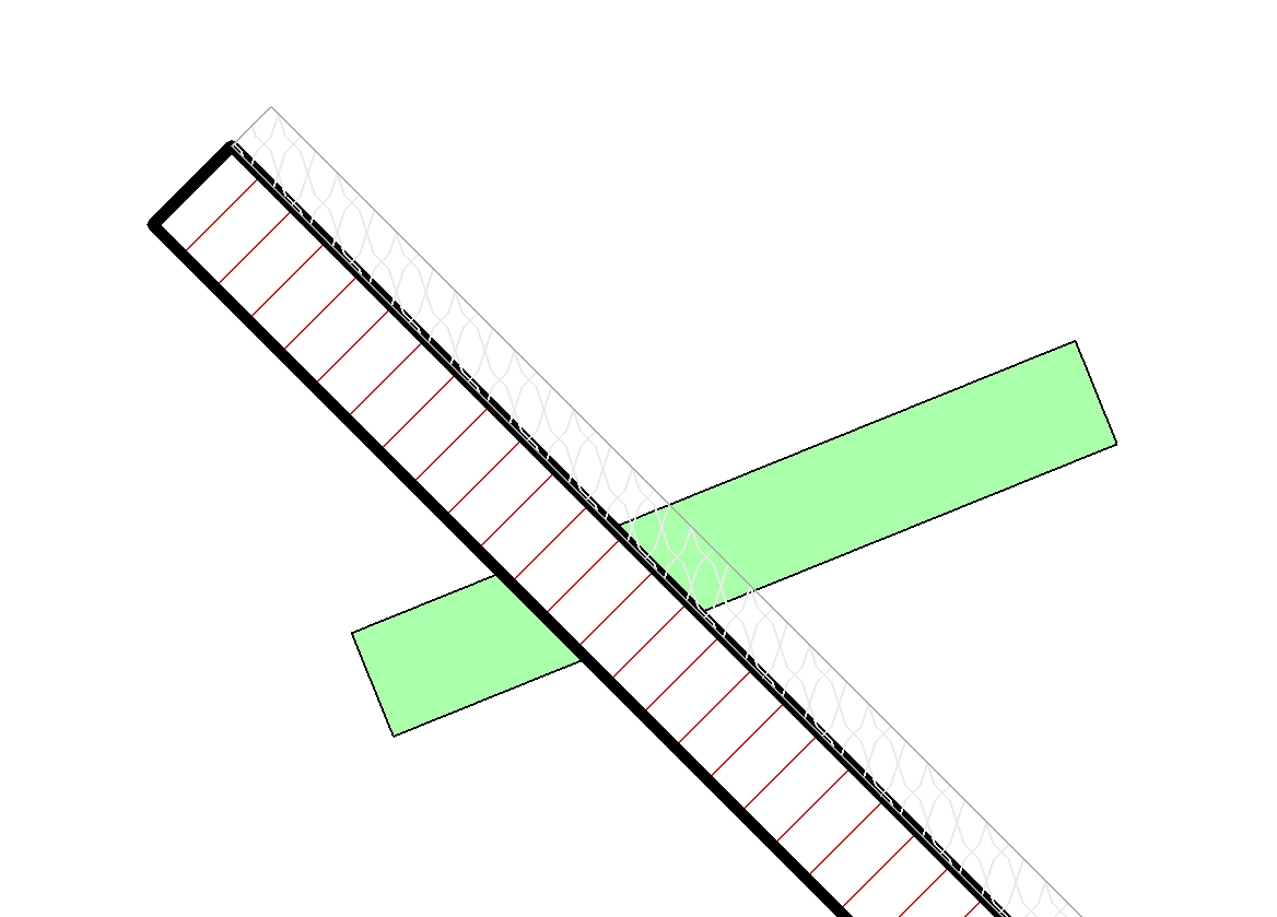

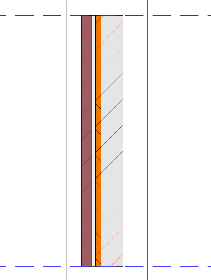

Können die einzelnen Schichten einer mehrschaligen Wand im Schnitt unterschiedlich dargestellt werden (z.B. Halbton für die Dämmung) ?

erstellt am: 11. Feb. 2009 16:39    Editieren oder löschen Sie diesen Beitrag!  <-- editieren / zitieren -->   Antwort mit Zitat in Fett Antwort mit kursivem Zitat    Unities abgeben: 1 Unity (wenig hilfreich, aber dennoch)2 Unities3 Unities4 Unities5 Unities6 Unities7 Unities8 Unities9 Unities10 Unities Nur für ahartung 10 Unities + Antwort hilfreich
Du könntest es über die Materialzuweisung  > Grafik (hier die gewünschte Farbe zuordnen) machen.
Gruß niku

@niku
ich habe jetzt mal was mit 2 Wänden gebaut.
Ich möchte mit Tranzparenzen und Halbton arbeiten können, damit klar wird, was tragend ist.
Ich vermute mal, dass das mit einer 2-schaligen Wand nicht möglich ist...

erstellt am: 11. Feb. 2009 17:21    Editieren oder löschen Sie diesen Beitrag!  <-- editieren / zitieren -->   Antwort mit Zitat in Fett Antwort mit kursivem Zitat    Unities abgeben: 1 Unity (wenig hilfreich, aber dennoch)2 Unities3 Unities4 Unities5 Unities6 Unities7 Unities8 Unities9 Unities10 Unities Nur für ahartung 10 Unities + Antwort hilfreich
Ist mir noch nicht ganz klar.
Dein Bildchen sieht mehr nach Grundriss und nicht nach Schnitt aus (AW + WDVS durch das ein Sparren ragt?)
Erläutere doch noch einmal genauer und v.a. ob Schnitt oder GR, da die Einstellungen variieren könnten bzw. einiges im SN machbar ist, anderes wiederum nicht.

@niku
für die Schalplanerstellung möchte ich in Grundrissen + Schnitten die Dämmung optisch in den Hintergrund treten lassen, da diese keine tragende Funktion hat, aber ggf. für die Schalkanten angrenzender Bauteile wichtig ist.
