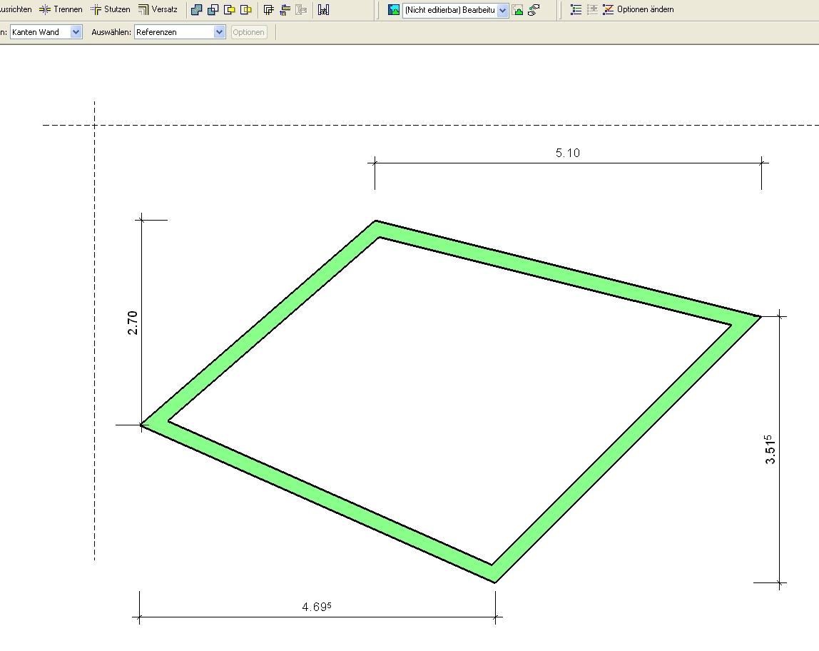

Ich zeichne mir jeweils eine Referenzebene in X- und Y-Richtung.
Von diesen beginne ich die Bemassung der Wandecken. Danach ziehe ich den Bemassungspunkt auf der Referenzebene zu der ersten Ecke. --> Ergebnis siehe Bild

wozu die Referenzebene?
Bemassung auf linear + Referenzen stellen, Punkte abgreifen und mit Leertaste zwischen horizontaler oder vertikaler Ausrichtung wechseln und platzieren. Fertig.
