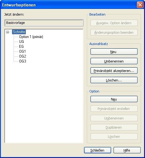

1.) Schnittgruppen erzeugen :
Unter den "Entwurfsoptionen" einen neuen "Auswahlsatz" erstellen und diesen SCHNITTE nennen.
Dort dann neue "Optionen" erstellen, denen die Schnittführungssymbole  zugewiesen werden sollen (EG, OG, TREPPENHAUS, Details,... wie man will)--> siehe Bild "schnitt_1"
(Hinweis: als erste Option erzeugt Revit die sogen. "pimäre Option". diese bitte nicht verwenden, sondern die Schnittgruppierung mit der 2ten angelegten Option" beginnen. Damit haben dann alle Schnittgruppen intern die gleiche Wertigkeit.)

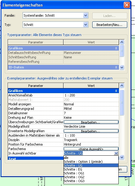

2.) Schnitte den Gruppen = Entwurfsoptionen zuweisen :
Den Schnitten selbst über die "Elementeigenschaften" unter dem Parameter "In Auswahl sichtbar" die Entwurfsopoption (Gruppe) zuweisen, wo diese sichtbar sein sollen. Dies kann bei Bedarf per Markierung im Projektbrowser mit vielen gleichzeitig Schnitten erfolgen --> siehe Bild "schnitt_2".

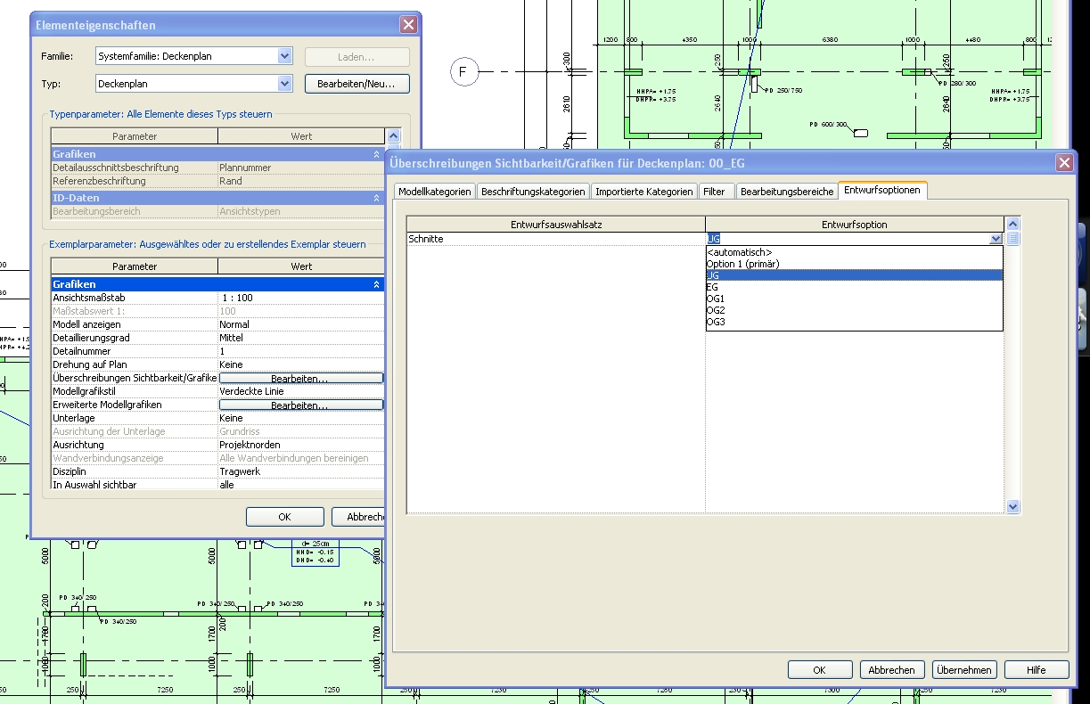

3.) Steuerung der Sichbarkeit der Schnittführungssymbole einer Schnittgruppe in beliebigen Ansicht:
Den gewünschten Ansichten (z.B.: EG, OG)über die "Ansichtseigenschaften" --> "Überschreibungen" --> "Entwurfsoptionen" die einzublendenden Schnittführungs-"gruppe" zuweisen. --> siehe Bild "schnitt_3"
(Hinweis: Einer Ansicht kann nur eine Entwurfsoption /(Schnittgruppe) je Auswahlsatz zugewiesen werden.
Will man der Ansicht mehrere Schnittgruppen zuweisen, dann geschieht das über das Anlegen mehrerer Auswahlsätze:
Beispiel:
Auswahlsatz 1 = Gesamtschnitte (1:100, 1:50)
Auswahlsatz 2 = Geschoßschnitte (UG, EG, OG,...)
Auswahlsatz 3 = Detailschnitte (Treppenhäuser, ...)
Damit habe ich die Möglichkeit, jede beliebige Schnittkombination in den Ansichten darzustellen.
