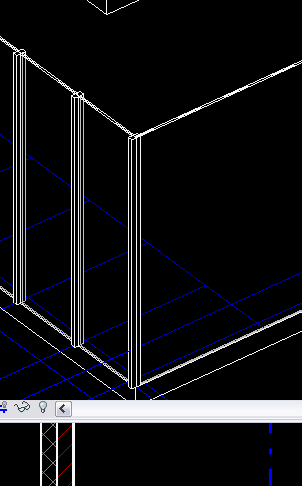

Einen wunderschönen guten Montag Morgen.
Wiedereinmal brauch ich die Hilfe eines Kenners, um eine Arbeit abzuschließen.

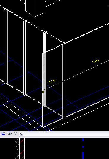

Dieses mal handelt es sich um einen Wintergarten den ich mit einem Fassadensystem über 3 wände konstruiren mag. Die Öffnungen waren ja kein Problem, doch nun mach mir das Fassadenraster einen Strich durch die Rechnung. Auf eine Wand konnte ich nun ein Raster aufbringen, doch will ich das selbe auf der 2ten Wand anbringen passiert folgendes! (siehe Anlage!!)
Ich hoffe Ihr könnt mir wieder einmal helfen.
Vielen Dank
JensME

Hi Jens,
es sieht mehr danach aus, dass die rechte Fassade in Bild 2 eine Abhängigkeit besitzt und sich automatisch verlängert.
Ich würde den WG mit Wand > Fassade Standard modellieren und dann mit > Fassadenraster horizontal und vertikal gliedern und mit > Pfosten entsprechend belegen.
Ist das Raster durchgängig kannst Du auch > Wand > Fassade Raster mit Pfosten benutzen und den Pfostenabstand Deinen Wünschen anpassen.
In beiden Fällen kann ich jedoch Deinen Fehler nicht reproduzieren und empfehle daher dringen die Übungslektion zum Thema Fassade.
Hilfe > Übungslektionen > Verwendung der erweiterten Funktionen > Fassadesysteme.
