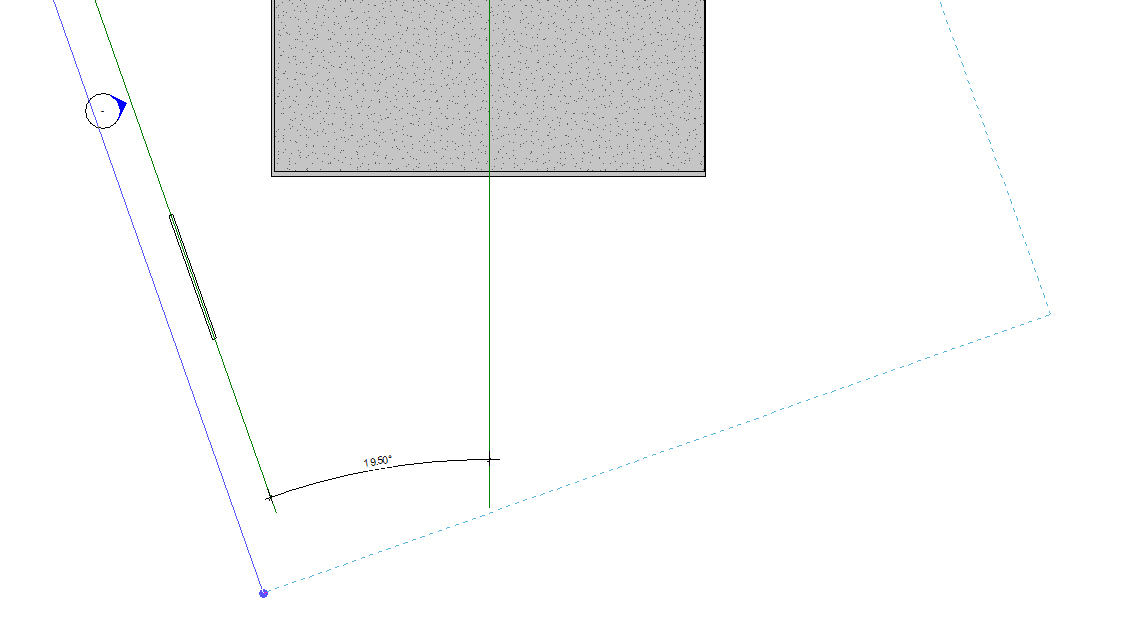

ich möchte eine 2d Ansicht an einer Wand, die ca.
19,5 Grad aus der Nord-Süd Achse gedreht ist, ausrichten.
Für die 3d Ansicht habe ich das mit "Ansicht ausrichten
gemacht". In der 3d Ansicht steht mir aber zum
Beispiel das Messwerkzeug nicht zur Verfügung.
Ich habe schon im Forum z.B. mit 2d Ansicht
ausrichten gesucht aber nichts gefunden.
Müßte doch eigentlich ganz einfach sein,
kriege es aber leider nicht hin. Kann mir
jemand weiterhelfen.

Hi Sebastian,
wenn ich Dich richtig verstanden haben, benötigst Du also eine neue Ansicht, die um 19.5° gedreht ist.
Ich würde daher in der Entwurfsleiste > Ansicht > eine neue Ansicht erstellen. Wenn Du den Ansichtspfeil an das Gebäude annäherst, richtet sich dieser automatisch aus. Du brauchst ihn dann nur noch um 19.5° zu drehen, Ansichtsbreite und -tiefe einstellen (vorne auf dden Ansichtspfeil klicken) und fertig.
Du könntest auch die Wand einzeichnen, die aus der Nord-Süd-Achse um 19.5° gedreht ist, in der Entwurfsleiste > Ansicht > eine neue Ansicht erstellen. Wenn Du den Ansichtspfeil an die eben erstellte Wand annäherst, richtet sich dieser automatisch aus (19.5°). Du brauchst ihn dann nur noch auf der Wandachse zu verschieben (falls gewünscht) und Ansichtsbreite und -tiefe einstellen und fertig.

Hallo Sebastian,
du möchtest eine "lotrechte" Seitenansicht auf die Wand? Dann würde ich einfach die Ansicht aus der Ansichts-Kategorie der Entwurfsleiste verwenden, denn die richtet sich automatisch auf Wände aus.

Danke,
schön wie einfach das geht.
