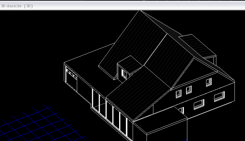

Wiedermal stößt mein Wissen über Revit an seine Grenzen.

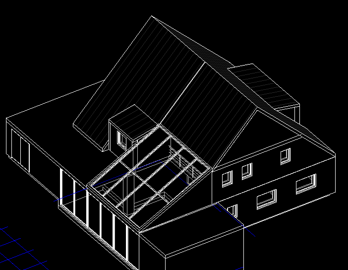

Mein Wunsch, bzw, der Wunsch unseres Kunden besteht darin, das er einen WIntergarten haben will wo eine Fensterfassade das Dach schmücken soll. (siehe Anlage)
Wie ist das zu bewerkstelligen, doch eine Fensterfassade wie im 2ten Bild rein zu bekommen?

Ich würde eine Öffnung im Dach erzeugen, dann ein Fassadensystem über Linien in die Öffnung legen, darin mit Fassadenraster die gewünschte Unterteilung herstellen und abschließend mit Pfosten die Pfosten "draufwerfen".
