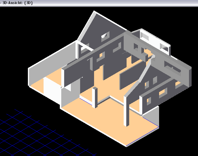

Schönen guten Tag.
Wiedermal habe ich eine Frage, die ich mir nur durch Euch zu beantworten weiß.
Beliegend habe ich ein Bild einer 3D Ansicht hochgeladen, di einen Fehler enthält, was die Darstellung angeht. Ich hoffe Ihr könnt mir bei der Lösung des Problems helfen, wenn Ihr euch das Bild mal anschaut.
Vielen Dank.
lG
JensME

ein Profil Deiner Hardware/OS wäre bei solchen Problemen hilfreich.
Sieht aus wie Revit auf Mac.
Falls nicht (also Windows) würde ich mal den Grafikkartentreiber aktualisieren und OpenGL aktivieren > Einstellungen > Optionen > Grafiken OpenGL-Beschleunigung aktivieren.

Danke niku, für die schnelle Antwort.
Diese Grafikprobleme ergeben sich aber nur in dieser Datei.
Andere 3D-Ansichten funktionieren einwandfrei.
Es kann also nicht an der Einstellung der Ansicht liegen?
Fehler in der Datei selber vlt?
Und wenn ja, wie kann man das beheben?

Es ist zwar keine Lösung, aber ich hatte kürzlich einen ähnlichen Fall, da hat es geholfen die 3D-Ansicht zu löschen und neu zu erstellen (kopieren half nicht). An der Ursachenforschung bin ich allerdings noch dran ...

Das hört sich mies an, da das komplette Projekt in 3D gezeichnet ist.
Wenn ich euch nu recht verstehe, scheint die Endlösung wirklich: "Löschen -> neu zeichnen" zu heißen...
Nun gut.
Falls euch dennoch etwas einfällt, bin ich für jeden Vorschlag offen.
Danke für die schnelle Antwort Herr Möhlenhoff.
lG
JensMe
/Edit sagt:
Ok, mit dem Löschen der Ansicht und dem neu Erstellen dieser, hat sich das Problem vorerst erledigt.

Neenee, nicht neu zeichnen. Du löscht die {3D} Ansicht im Projektbrowser (was voraussetzt, dass es noch mindestens eine weitere 3D-Darstellung existiert, sonst vorher eine duplizieren) und gehst dann auf "Ansicht->Neu->Standard 3D Ansicht" oder die entsprechende Schaltfläche. Dann gucken wir mal, ob sich dann die Darstellung bessert (war bei mir so).

So, Ursachenforschung beendet. Man installiere das Web Update 3 (Build 20081118_1045) vom Revit und schon ist das Problem verschwunden und man braucht die 3D-Ansicht nicht mehr zu löschen und neu zu erstellen
