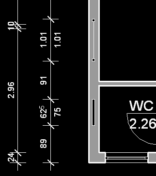

Hallo liebe Wissende,
ich habe da ein Darstellungsproblem mit einem fenster (links oben) es ist genau so eingestellt wie das darunter aber wird nicht so angezeigt. (siehe Anhang)
Weiß jemand Rat ??

Hi Jens,
ohne die Datei zu haben zwar schwer zu sagen, aber meine Glaskugel zeigt mir, dass die Wand eine andere Phase (z.B. Bestand) als die Fenster (z.B. Neu) hat und das das eine Fenster mit dem unteren Rahmen durch die Schnitthöhe läuft und das andere Fenster wird oberhalb des Rahmens geschnitten.

Danke für die schnele Antwort.
Der Tipp mit der Phase, war der entscheidende Tipp.
Nun schauts aus wie unten, vielen Dank.
