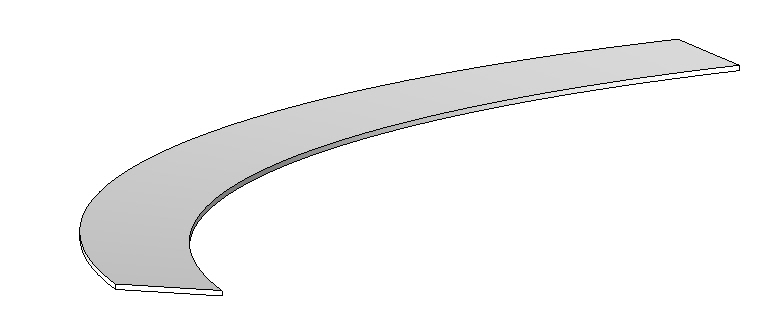

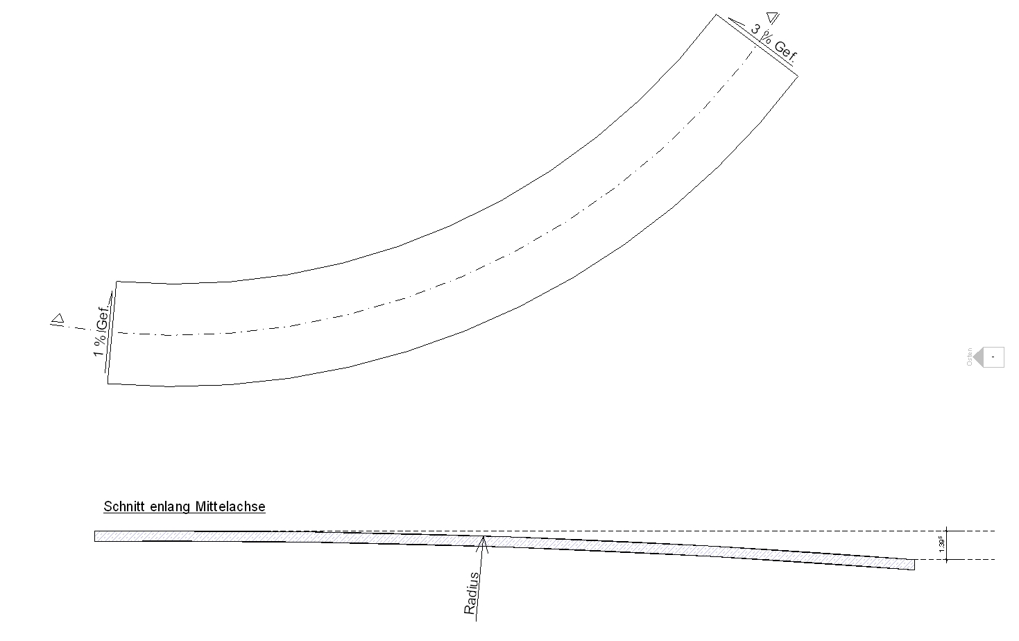

Folgendes Problem:
ich habe eine Fahrbahnplatte zu modellieren (siehe Bild).
- im Grundriss beschreibt die Platte einen Radius.
- Die Quergefälle unterscheiden sich an Beginn und Ende
- Im Längschnitt entlang der Trassenachse haben wir ein Gefälle in Form einer Ausrundung.
Ist sowas mit REVIT zu schaffen ?

Ohne es probiert zu haben würde ich meinen, dass ein Körper über Sweep-Verschmelzung zum Ziel führen sollte. Oder reden wir von einer Version < 2009 oder habe ich etwas übersehen?

>>sweep verschmelzung
das problem, wie konstruierst du den 2fach gebogenen pfad in revit.
also pfad in autocad oder rhino konstruieren und in revit importieren und vollständig auflösen.
sweep verschmelzung, pfad auswählen und die entsprechenden querprofile an anfang und ende skizzieren.

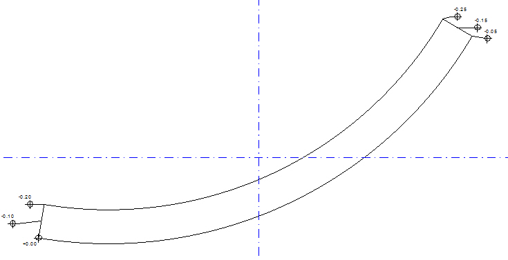

3D-Pfade in Revit ... das ist so 'ne Sache. Allerdings stimmt es nicht, dass man in Revit keine Extrusion an einem 3D-Pfad ausführen kann - das geht schon. Problem ist einzig das Herstellen des Pfades.
Hierzu braucht es eine Hilfskonstruktion - nämlich einen Körper, dessen Kante(n) den Pfad definieren. In deinem Fall müsstest du diesen ebenfalls über eine Sweep-Verschmelzung herstellen: zwei stehende Rechtecke mit der jeweils richtigen Höhe am Beginn und am Ende deiner Fahrbahntrasse als Profile, den projizierten Fahrbahnverlauf als Sweep-Pfad. Eine der Oberkanten des Hilfskörpers stellt dann den Pfad für den Trassen-Sweep dar.
Im zweiten Schritt - wieder mit Sweep-Verschmelzung - zeichnest du die gewünschten Fahrbahnquerschnitte am Beginn und am Ende, rufst aber nicht "2D-Pfad zeichnen" auf (warum bloß...?) sondern klickst "Ausgewählter Pfad" und dann die "Pfad-Kante" des Hilfskörpers. Et voila!
Den Hilfskörper kannst du dann wieder löschen.
@Lars Geis
das stimmt. in revit sind 3dpfade nur über körperkanten zu haben.
bei deiner methode ist der 3d pfad in der steigung aber stetig! und nicht gekrümmt (ausrundung im längsprofil).
eine zweifach gekrümmte raumkurve ist am einfachsten mit rhino zu erstellen.

Man kann doch eine Deckenplatte mit Höhenpunkten versehen. Mit etwas konstruieren geht es.
