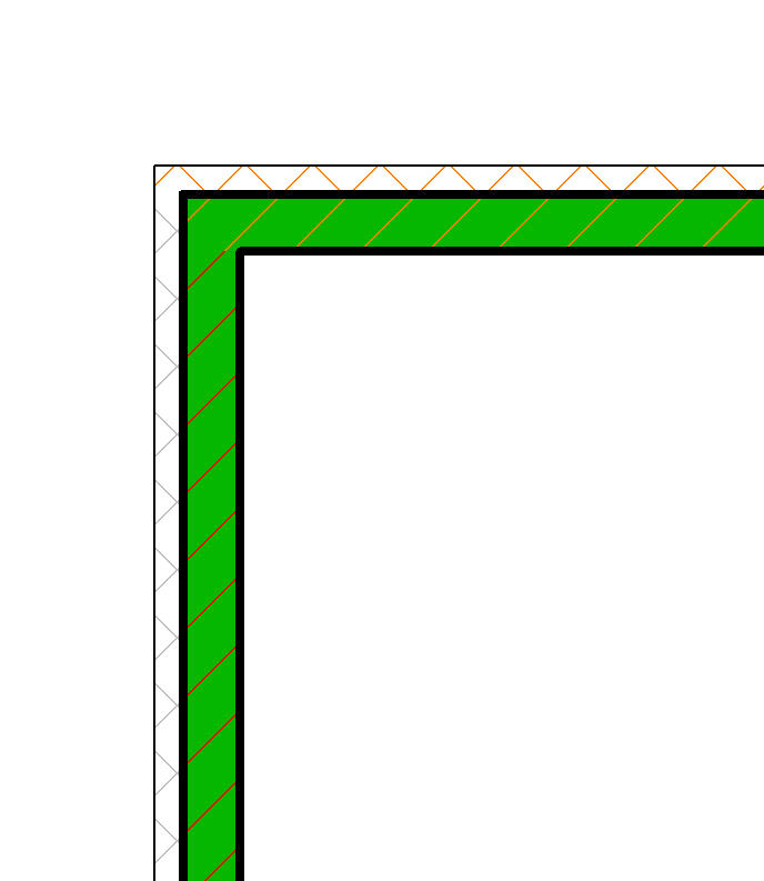

erstellt am: 20. Jan. 2009 18:11    Editieren oder löschen Sie diesen Beitrag!  <-- editieren / zitieren -->   Antwort mit Zitat in Fett Antwort mit kursivem Zitat    Unities abgeben: 1 Unity (wenig hilfreich, aber dennoch)2 Unities3 Unities4 Unities5 Unities6 Unities7 Unities8 Unities9 Unities10 Unities Nur für efge 10 Unities + Antwort hilfreich
Servus,
doch da gibts schon möglichkeiten (mit etwas Phantasie und Geduld...).
Farbig gings z. B. wenn man die Grundrisse auf verdeckt mit Kante darstellen lässt und das Material entsprechend einfärbt (z. B. grün). Für die 3D -Darstellung will man wohl eher keine grünen Wände, drum muss mans da wieder über die Sichtbarkeiten auf weiß oder grau oder sonstwas überschreiben lassen. Wenn man suaber mit Ansichtsvorlgaen arbeitet, geht das ganz gut so.
Oder für Schwarz weiß hab ich mir mal eine Pat gebastelt, die enge Punkte hat und drüber (in der selben Definition) hab ich gleich noch eine schrägschraffur gelegt. Macht ein bischen Arbeti, aber wenn mans mal raus hat eben ;-)...
  Max
