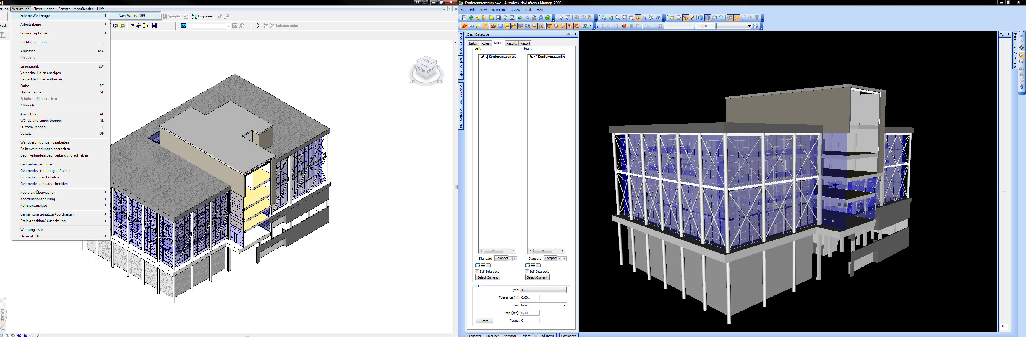

Gibt es eine Möglichkeit ein Revit-Modell in Navisworks zu importieren?
Angeblich gibts einen nwc-Exporter in Revit. Aber diesen gibts bei mir nicht.

ja, das klappt auch perfekt.
In RAC > Werkzeuge > Externe Werkzeuge > NavisWorks 2009
Sollte das Werkzeug nicht sichtbar sein, dann entweder die Revit.ini editieren oder eine Navis Reparaturinstallation durchführen.
Dieser Schritt wird bei jedem neuen Build von Revit nötig, da die Revit.ini überschrieben wird.
Meine Revit.ini:
ExternalCommands]
ECName1=NavisWorks 2009
ECClassName1=NavisWorks6.LcRevitExportCommand
ECAssembly1=C:\Program Files\Common Files\Autodesk\NavisWorks\2009\nwexportrevit2009\nwexportrevit2009_6.dll
ECDescription1=File exporter for NavisWorks 2009
