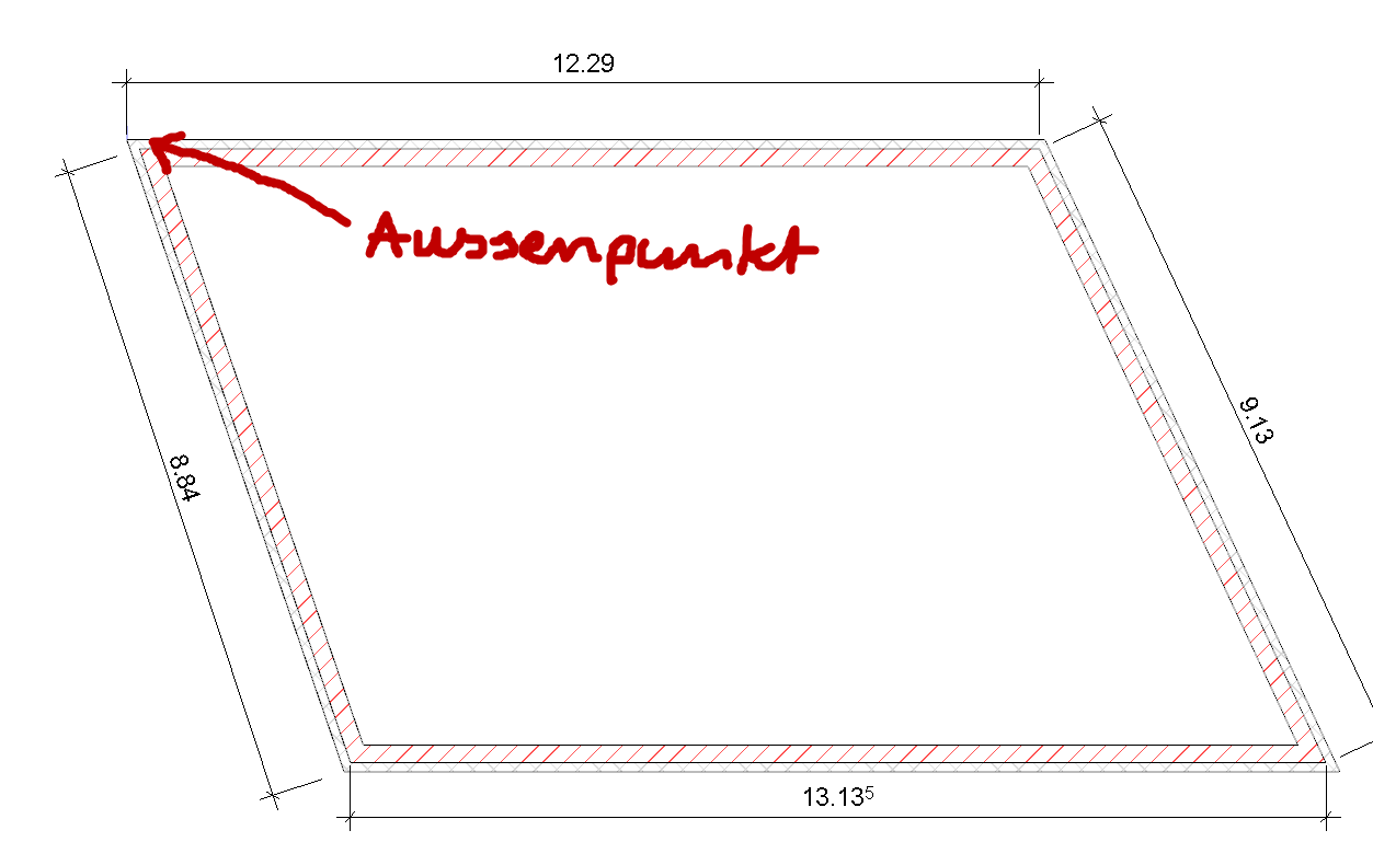

ich kanns nicht glauben. Die Kollegen sagen mir, es gibt keine
wirkliche Möglichkeit schräge Bauteile zu bemaßen. Die einzige
Workaround - Methode wäre zich mal auf Tab zu drücken und hoffen,
dass der Punkt kommt. Sogar gerade Wände, die auf schräge stoßen
ließen sich nur mit diesem Umweg bearbeiten. Es ist eigentlich noch
schlimmer, weil es nur einen einzigen Punkt gibt....
Wir machen das also so; an jeder Ecke tausend mal rumklicken auf TAB, dann
den Punkt irgendwo setzten, wo er nicht hin soll, dann eine Hilfslinie
machen, dann die Maßlinie bearbeiten, dann die Hilfslinie in die Maßlinie
hinzufügen und dann das Punktmaß aus der Linie raussschmeissen.
Es kann aber nicht sein, dass alle das so machen... habe leider nichts
vergleichbares gefunden, was hoffentlich darauf hinweist, dass alle es
anders machen.... hat jemand eine Hilfe für einen komplett frustrierten?

tausend mal auf TAB? Dann solltest du die Tastatur überprüfen, denn ich brauche nur drei mal auf Tab tippen

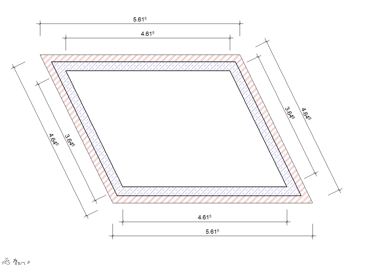

bei diesem simplem Grundriss musste ich genau 48 mal TAB drücken um
die Ecken Bemassung zu erstellen ich bräuchte circa 50 Klicks um die
Bemassung von Kern auf Aussenkante zu korrigieren. Der mangelden
Beteiligung entnehme ich nichts gutes.
Irgendwo muss das doch einstellbar sein..... Ich drehe durch mit Revit.
Habe vorher andere CAD - Programme gehabt, die Handhabung ist echt um
fünf Ecken hier. Grrrrr...

kann ich nicht nachvollziehen. Mit folgender Einstellung klappt es hier perfekt:
Ausgerichtete Bemassung > Kanten Wand > Referenzen
Aussenbemassung ohne TAB, Innenbemassung max. 3 x TAB pro Punkt, so wie Torsten es bereits erwähnt hatte.

Kein ernstes Beispiel funktioniert, weil die Bemassung in Revit
ein Superkrampf ist und absolut nicht Büroalltagstauglich.
Ohne Hilfskonstruktionen kann man in Revit eigenltich gar
nichts bemassen, das ist echt nicht gut.
Wenn man das obige Beispiel mit der Wandkonstruktion MW+Dämmung
über Gesamtlänge komplett bemassen will, dann geht das nicht ohne
Hilfskonstruktionen und nicht unter 50 Gesamtklicks ( Maus+Tast. )

in Teilen gebe ich dir recht, Lukasso - die Bemaßung von schrägen Bauteilen ist noch nicht optimal gelöst und erfordert mehr Klicks als vielleicht nötig.
Für dein Beispiel - Rohbauaussenmaß + Gesamtaußenmaß - habe ich pro Eckpunkt 3xTAB geklickt, macht summa summarum 48 TABS (unter 50  ) Man kann die Klickzahl noch reduzieren, indem man beim TABben SHIFT drückt, dann wird die Auswahlreihenfolge umgekehrt und man bekommt den "Punkt" schon mit dem ersten TAB angeboten. Damit bleiben dann noch 16 Klicks übrig, dafür hat man eine Tastenkombination mehr.
Hilfskonstruktionen sind jedenfalls definitiv nicht notwendig (zumindest für dein Beispiel), und ich kenne auch nur noch ganz wenige knifflige Fälle (Verschneidung mehrerer Wände in schrägen Winkeln), wo eine HK in der 2009er-Version nötig ist.
