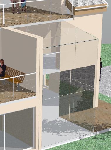

Ich habe einen Wintergarten aus Wände:Fassade:Raster erstellt. Bei der Fassade und der Dachverglasung möchte ich das Material/ Farbe verändern. In den Eigenschaften bzw. Typenparametern kann ich diesbezüglich nichts finden. Ich hatte gelesen...man soll die Familie bearbeiten...finde aber nicht zu diesem Button. Wie geht das?

Hast Du versucht, das Material der Fassadenelemente selbst zu ändern?
(evtl. bei der Auswahl mit der Tab-Taste durchklicken, nicht dass Du die ganze Fassade auswählst).
Entweder dort schauen, welches Material gewählt wurde und dies dann unter "Materialien" anpassen, oder ein eigenes/anderes Material auswählen.
Bei mir klappt das...

Hallo Viking, das funktioniert wunderbar, danke!
Jetzt habe ich nur noch die Qual welche Farbe mein Glas haben soll...
