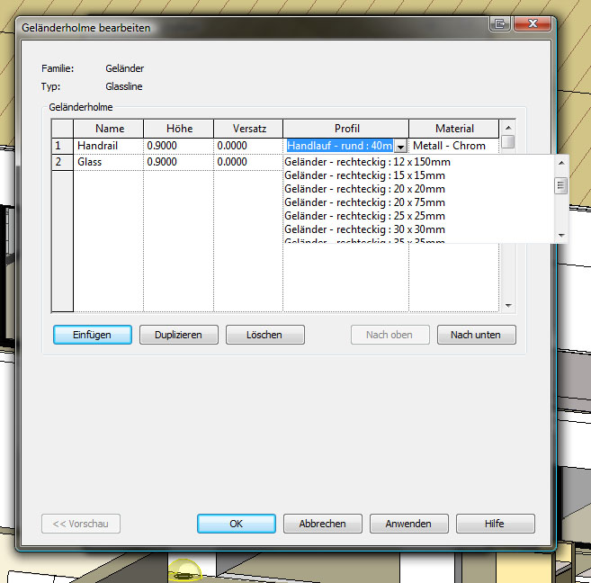

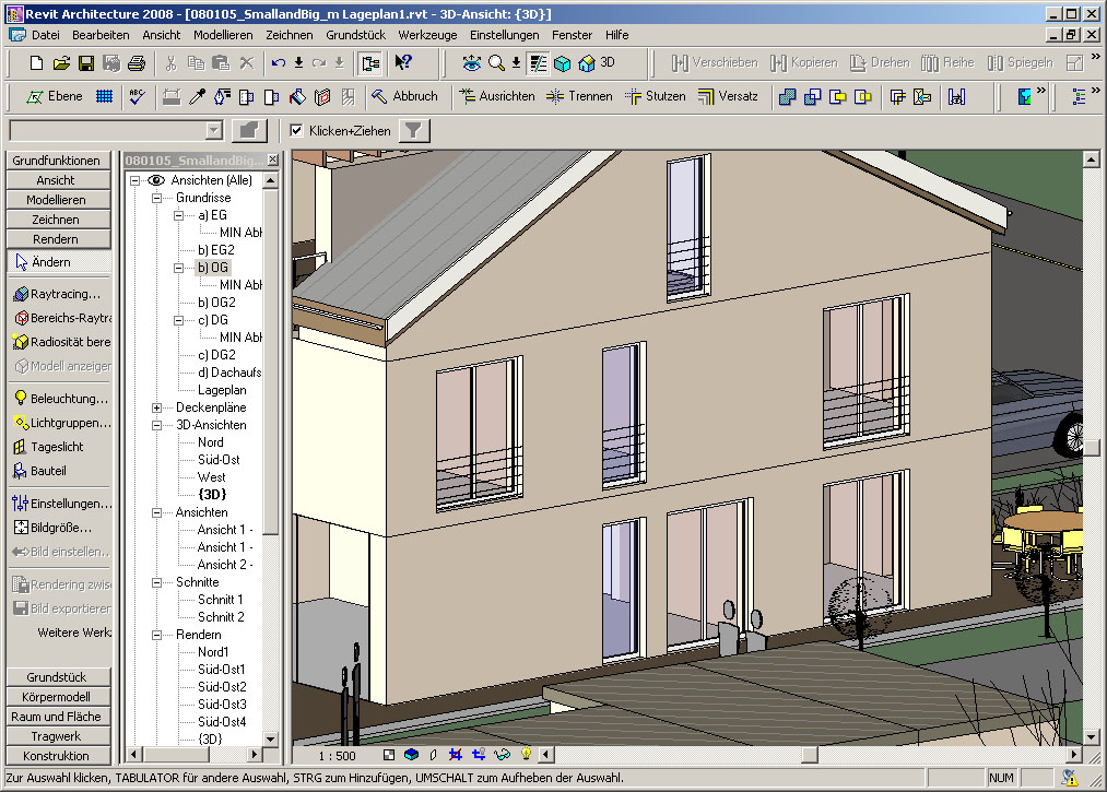

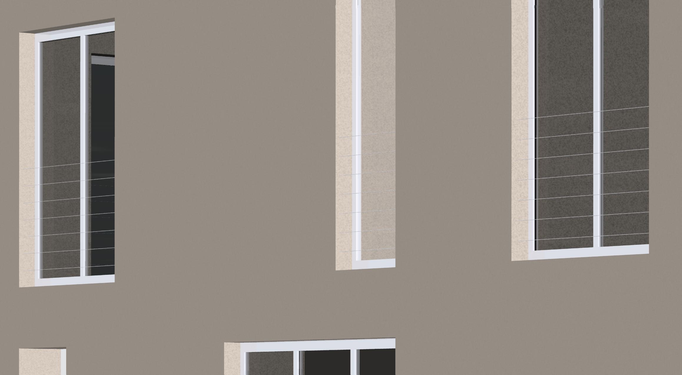

Und zum anderen, gleich ein paar knifflige Fragen zum Jahresbeginn: Hab in einer Ansicht festgestellt, dass meine Fenster offensichtlich nicht die gleichen Materialien besitzen.
Habe den unterschiedlichen Fenstern das gleiche Glas mit der gleichen Textur etc. zugeordnet. Aber im 3d-Bild sehen sie unterschiedlich aus, wie kann man das erklären?

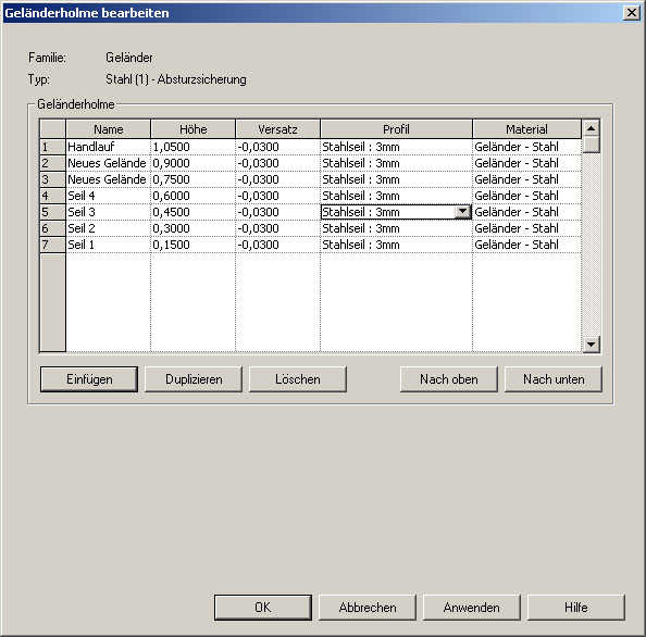

Außerdem möchte ich vor die Fenster ein Absturzsicherung machen. Habe es als Geländer eingefügt, hier kann man aber nur zwischen Stahlseil 3mm und Geländer rechteckig etc. wählen. Wie kann ich die Profile verändern bzw. neue hinzufügen? Oder sollte ich die Absturzsicherung mit anderen Mitteln zeichnen?

Zum Glas fällt mir so nur mit dem Screenshot nicht so gigantisch viel ein. Vielleicht ist das Glas bei den einflügeligen Fenstern nicht sichtbar?

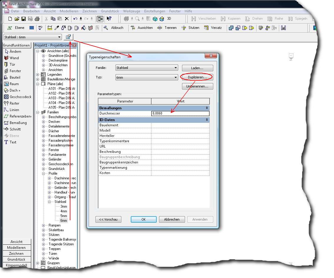

Zur Absturzsicherung: Geländer finde ich als Weg schon ok und wenn das gewünschte Profil nicht dabei ist kann du entweder (so die gewünschte Form denn schon zur Verfügung steht) im Projektbrowser bei den Familien ein Profil-Typ duplizieren und die Abmessungen korrigieren und wenn du eine eigene Form als Profil benötigst erstellst du dir über Datei->Neu->Familie aus der Vorlage M_Profil.rft ein neues Profil. Dort zeichnest du die gewünschte Form aus Linien (und bemaßt und parametrisiert diese bei Bedarf). Bei Familienkategorie und -parameter kannst du entweder das Generisch belassen (dann kann man das Profil an verschiedenen Bauteilen nutzen) oder du legst dort "Geländer" fest. Dann das Profil ins Projekt geladen und schon kannst du deine eigene Kreation am Geländer nutzen.

Das Problem mit den Glasfarben tritt auch nur bei den einflügligen Fenstern auf!?! Egal, welche Farbe ich dem Glas zuordne, sie wird nicht angenommen. Die einflügligen Fenster haben die gleichen Eigenschaften wie die anderen Fenster. Komische Sache..
Zur Absturzsicherung: Wie kann ich die Abmessungen korrigieren? Laut "Geländerholme bearbeiten" kann ich nur aus 4 verschiedenen Profile wählen, keine Maße eingeben.
Das mit dem eigenen Profil erstellen ist mir als Revitanfänger noch zu hoch...

stelle mal den Darstellungsmaßstab auf "fein" und poste, ob sich die Verglasung jetzt korrekt verhält.
Ich tippe auf einen (Einstellungs)Fehler der Sichtbarkeit innerhalb der Fensterfamilie.
Fensterverglasungen werden je nach Darstellungsmaßstäben unterschiedlich dargestellt, d.h. sowohl der Rahmen als auch die Flügel haben eine Extrusion, welche die Verglasung darstellt. Ist die Sichtbarkeit dieser Extrusionen nicht korrekt eingestellt, dann kann es zu solchen Erscheinungen, wie in in Deinem Fall, kommen.
> Fensterfamilie öffnen > Darstellungsmaßstab überprüfen > Extrusion(en) wählen > Sichtbarkeit > prüfen was eingestellt ist > Grob, Mittel oder Fein > vielleicht sind auch mehrere Grade aktiviert.

Original erstellt von Idefix1:
revitalisierend und Alles wirD guT...hoffentlich kann ich das auch bald sagen  :)
das stimmt nicht ganz. Die Profile sind in diversen Größen vordefiniert. Also, gewünschtes Profil neu laden und entsprechenden Querschnitt wählen. Sollte Dein Wunsch nicht dabei sein, dann die Profilfamilie editieren (oder auch duplizieren) und Deinen Wunschquerschnitt hinzufügen > speichern und erneut ins Projekt laden.

Wobei das editieren/duplizieren alternativ auch im Projektbrowser geht (siehe Screenshot), aber das hatten wir ja schon

ich hatte übersehen, dass ich die Geländerprofile erst neu laden muss! Dieses habe ich dann noch verändert. Prima!
Zu den Fenstern...Niku, Du hattest Recht, die Darstellungsmaßstäbe waren z.T. unterschiedlich eingestellt, habe jetzt alles auf fein und die Darstellung ist gleich.

Ah ja...stimmt, gute Idee, das hatte ich vergessen, dass mans da auch ändern kann, (oder verdrängt...)
