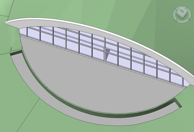

ich habe immer wieder Sohlen-Probleme. Jetzt zum Beispiel handelt es sich um zwei Sohlen, die mit gerundeten Kanten aneinander liegen sollen. Ich habe die Kanten mit "ausrichten" aneinander gelegt, aber Revit sagt beharrlich, sie würden sich überlappen. Erst wenn ich einen Zentimeter Abstand eingebe, dann lässt sich die Sohle erstellen.
An einer anderen Stelle war ein ähnliches Problem, das sich plötzlich erledigte, als ich eine Unterregion, die nicht mal in der Nähe der Sohle lag, gelöscht hatte ... Kennt jemand das Phänomen?
LG seiti

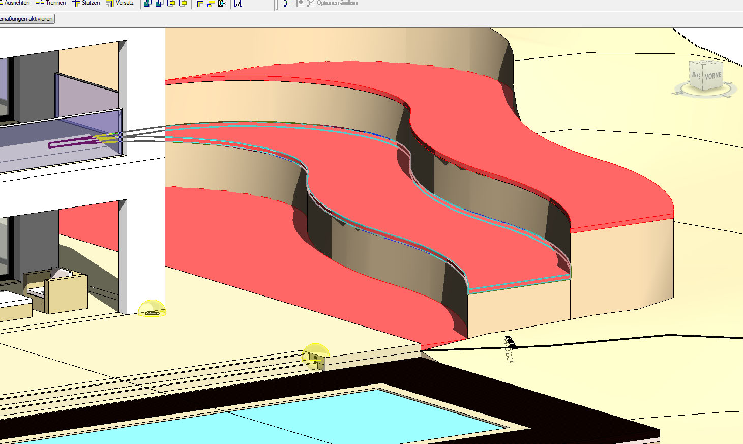

... aber leider geht der Anhang nicht - vielleicht wegen bem ÜÜ
Arbeite ruhig und gediegen, was nicht fertig wird bleibt liegen!
WinXP, SP2 / ADT2005 / "I love" Revit Arch. 2009
seiti
Dipl.Ing. (FH) Freier Architekt
Sehen Sie sich das Profil von seiti an!   Senden Sie eine Private Message an seiti  Schreiben Sie einen Gästebucheintrag für seiti
Beiträge: 174
Registriert: 23.03.2003
Win10 (64bit) / Revit 2020
erstellt am: 02. Jan. 2009 11:30    Editieren oder löschen Sie diesen Beitrag!  <-- editieren / zitieren -->   Antwort mit Zitat in Fett Antwort mit kursivem Zitat    Unities abgeben: 1 Unity (wenig hilfreich, aber dennoch)2 Unities3 Unities4 Unities5 Unities6 Unities7 Unities8 Unities9 Unities10 Unities
ok, ich war zu schnell ... aber die Sohlen sind beeindruckend. *schnief*
