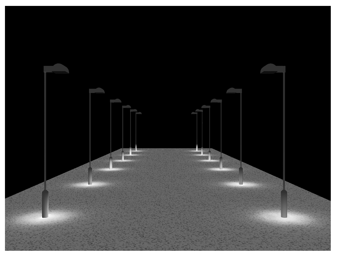

erstellt am: 16. Dez. 2008 10:04    Editieren oder löschen Sie diesen Beitrag!  <-- editieren / zitieren -->   Antwort mit Zitat in Fett Antwort mit kursivem Zitat    Unities abgeben: 1 Unity (wenig hilfreich, aber dennoch)2 Unities3 Unities4 Unities5 Unities6 Unities7 Unities8 Unities9 Unities10 Unities
Das kann sein, dass die Lampen ohne Leuchtmittel sind. Wieso macht man das nicht standardmäßig und dann kann man entscheiden, obs an oder aus sein soll?! Kann in den Familien nicht einstellen, ob Leuchtmittel oder nicht... zumindest nicht mit einem Knopfdruck.
Hab mal ein Bild drangehängt, auf dem sieht man, dass die mittlere Lampe funktioniert, scheint die einzige aus meinem Repertoire zu sein.
In Revit 2008 gibts irgendwie nur eine bescheidene Straßenlaternenauswahl. Kann mir jemand einen Tip geben, wo ich kostenlos ein paar nette runterladen kann? Oder vielleicht welche an mich anhängen?
Danke schonmal!
Grüße Idefix

erstellt am: 16. Dez. 2008 10:43    Editieren oder löschen Sie diesen Beitrag!  <-- editieren / zitieren -->   Antwort mit Zitat in Fett Antwort mit kursivem Zitat    Unities abgeben: 1 Unity (wenig hilfreich, aber dennoch)2 Unities3 Unities4 Unities5 Unities6 Unities7 Unities8 Unities9 Unities10 Unities Nur für Idefix1 10 Unities + Antwort hilfreich
Wie immer bei solchen Anfragen:
www.revitcity.com
Nicht verzagen, Laternenfamilie öffnen, Leuchtmittel einsetzen, Verglasung prüfen, abspeichern, rendern und freuen das es Licht gibt.
Gruß niku

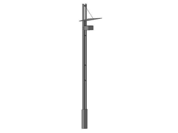

erstellt am: 16. Dez. 2008 12:09    Editieren oder löschen Sie diesen Beitrag!  <-- editieren / zitieren -->   Antwort mit Zitat in Fett Antwort mit kursivem Zitat    Unities abgeben: 1 Unity (wenig hilfreich, aber dennoch)2 Unities3 Unities4 Unities5 Unities6 Unities7 Unities8 Unities9 Unities10 Unities
Ich habe folgende Laterne runtergeladen..siehe Laterne...gerendert erscheint das Licht nur unten. Theoretisch müsste das Leuchtmitel gegen den Reflektor leuchten und nach unten.
Wer weiß Bescheid?
