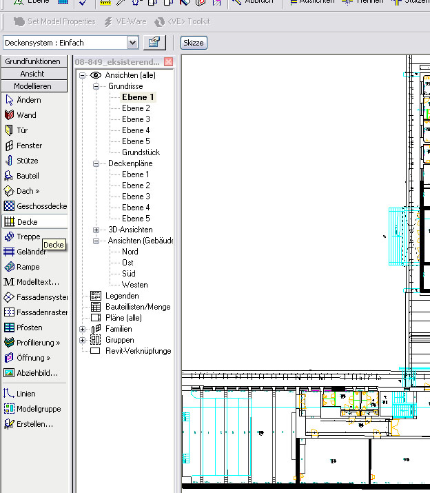

Ich habe versucht Deckenleuchten in Revit zu montieren aber es geht nicht, egal in welcher Ansicht ich bin.
Weiß jemand wie man das hinbekommt?

Hi Ben,
Du benötigst eine Decke (keine Geschossdecke), dann kannst Du die Deckenleuchten setzen.
Gruß niku

http://ww3.cad.de/foren/ubb/Forum329/HTML/000979.shtml
musste mich auch erst an die (sehr logische) Arbeitsweise gewöhnen, bis es plötzlich "klick" gesagt hat im Kopf
[EDIT] angehängte Datei zeigt den Button, über dessen Existenz/Funktion ich mir nciht klar war
