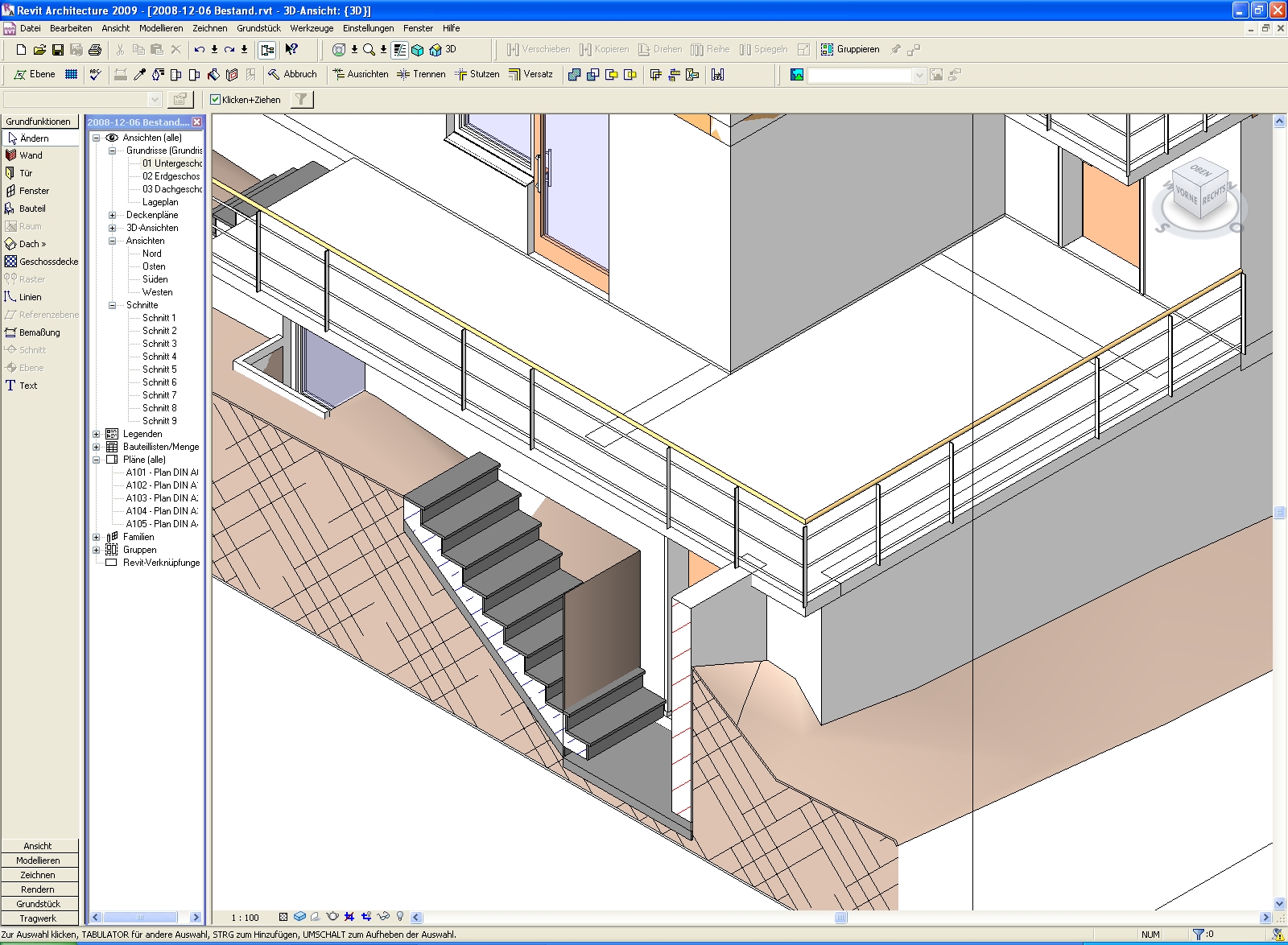

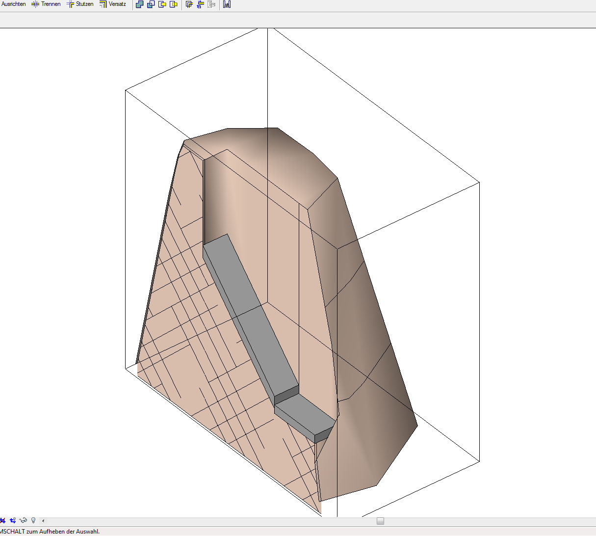

Hallo wir haben ein Problem mit Schrägen und geraden Sohlen. An einer Treppe und einer Sohlern unter einem Geschoss schießt das Gelände an der Schnittkante nach oben durch. Ob wohl die Sohlen Kante an Kante liegen. Siehe Anhang

bitte nicht böse sein, aber Eure Konstruktion ist einfach "nur" unsauber, daher schießt das Gelände zwischen den Sohlen hindurch.
Überprüft die gemeinsame Kante abermals > Ausrichten benutzen, nicht verschieben > screenie.
