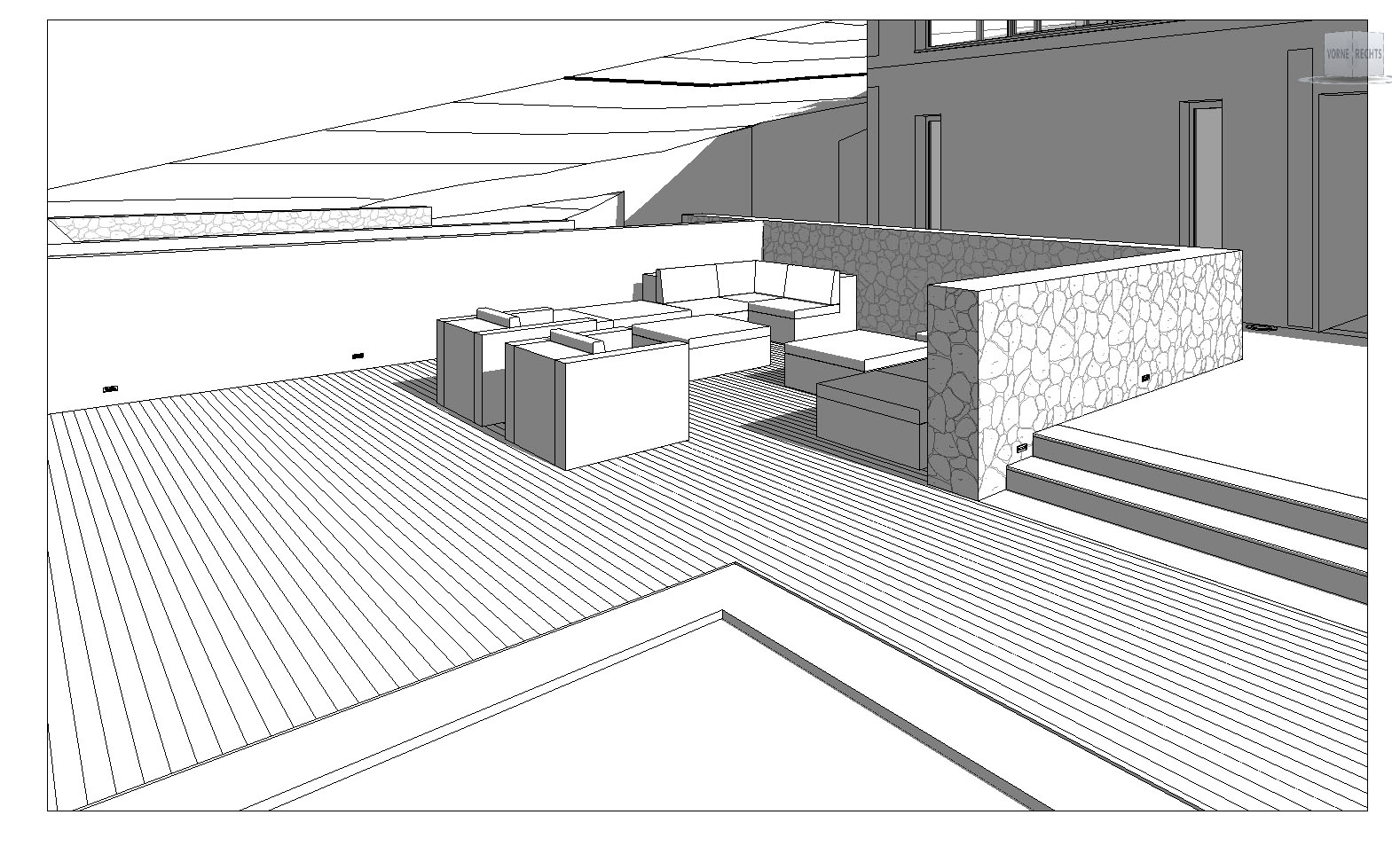

Gibt es eine vorgefertige Holzverschalung für Terrassen, Stege etc? Habe zwar das Detailbauteil Dielen gefunden, ist aber irgendwie nicht das richtige...

Du könntest z.B. eine Geschossdecke entsprechend anpassen. Ihr die Materialien und Dimensionen, sowie Oberflächenmuster zuordnen.
Wenn auch noch gerendert werden soll, dann auf jeden Fall neben dem Material map, ein bump map hinzunehmen, damit die Fugen auch eine Tiefe haben.

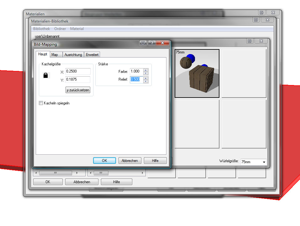

Ein Bumpmap ist ein Schwarzweißmap, mit dem Du die Reliefzuordnung steuerst. Da wo es weiß ist, ist es erhaben, da wo es schwarz ist, ist es tief und da wo es grau ist, gibt ist es einen sauberen Übergang zwischen beiden.
In vielen Fällen kannst Du das Colormap nehmen und in ein Graustufenmap umwandeln. Bei einfache Maps geht das. Ein wenig an den Levels drehen und gut ist. Bei Komplexeren Texturen ist das schon nicht mehr hilfreich. Da heißt es Texturmap malen. Und zwar von Grund auf, vor allem wenn du versuchst photorealistisch zu arbeiten.
Für das Sundeck könntest Du z.B. das Preset > Thermal_Moisture.Roofing_Siding Panels.Wood.Horizontal.Beige < verwenden und vorher in Photoshop die Farbe des Holzes Deinen Vorstellungen anpassen. Anschliessend ein Bummap erzeugen und es über die Renderdarstellung zuweisen. Wichtig dabei > Skalierung und Drehung müssen mit den Einstellungen des Colormap übereinstimmen, sonst befinden sich die Fugen an anderer Stelle bzw. in anderer Größe.

Das hört sich ja gut an und sieht auch so aus, dass man Reliefe so erstellen kann. Aber an und für sich doch zeitaufwändiger als ich dachte...
Du schreibst in RAC 2009 gibts die Presets? In 2008 noch nicht? Kann sie nämlich in der MaterialBibliothek bei mir nicht finden.

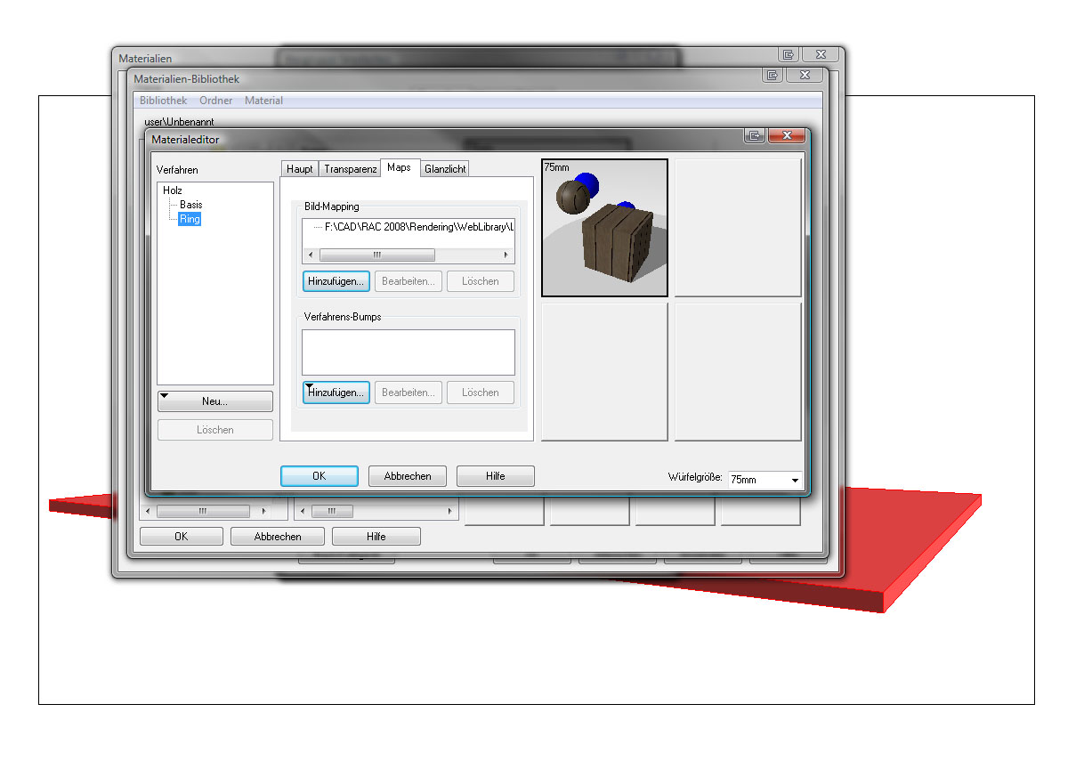

die WebLibrary befindet sich auf Deinem Rechner, da sie Bestandteil von RAC 2008 ist > Im Verzeichnis ......\RAC 2008\Rendering\WebLibrary\LOW_RES.
Gebaute Fugen wirst Du nicht haben, es sei denn Du baust sie bzw. benötigst sie unbedingt.
RAC 2008 erlaubt auch das verwenden von Verfahrensbumps. Du könntest also ein Map aus dem Verzeichnis BMCD2AR3\Bitmap Textures\Wood nehmen, diesem eine Relieftiefe geben und falls gewünscht das v.g. Verfahrensbump. Das kann dann schon ganz anständig ausehen.
