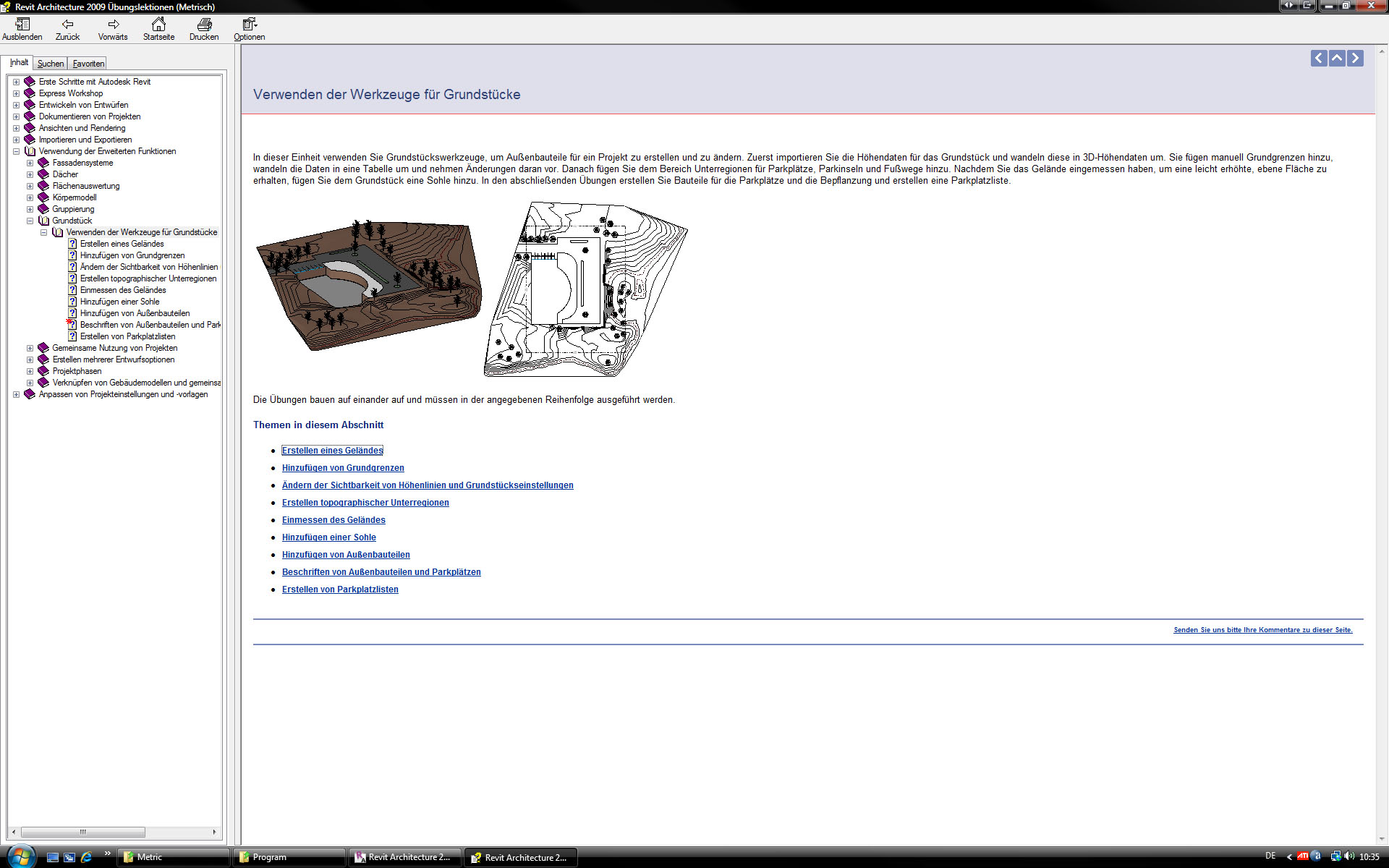

wahrscheinlich eine Anfängerfrage, aber ich komm nicht weiter:
Ich habe unter meinen Grundriss einen Lageplan geladen, um Straßen etc. nachzuzeichnen. Das habe ich mit Unterregion angestellt. Daran wollte ich Gehwege zeichnen. Dann gibt Revit folgende Fehlermeldung:
"Es ist ein schwerwiegender Fehler aufgetreten. Es wird dringend empfohlen, dass Sie Ihre Arbeit in einer neuen Datei mit Hilfe von "Speichern unter" abspeichern, bevor Sie fortfahren."
Wahrscheinlich weil die Linien von Straße und Gehweg überlappen?! Ist es besser das mit Oberfläche trennen zu machen?
Leider kann ich auch kein Tutorial zu diesem Thema finden. Wer kann mir da weiterhelfen?

die Übungslektionen hierzu hast Du gemacht?
Falls nicht, bitte nachholen. Gibt es auch in RAC 2008.
Hilfe > Übungslektionen > Verwendung der erweiterten Funktionen > Grundstück
Ansonsten: Unterregionen dürfen sich nicht schneiden.

Hallo Niku,
hab Probleme beim Runterladen. Hab die Schritte befolgt wie angegeben (hab Revit 2008 und dafür die Übungslektionen runtergezogen). Ist in C/../Program drin, erscheint aber nicht in der Hilfe unter Übungslektionen, somit sind auch keine Übungsdateien (Metric\m_First_Project.rvt) vorhanden, trotz Programm schließen und wieder aufmachen. Weiß nicht was ich falsch gemacht habe...
"TutorialsArchitectureMetDEU.chm " kann ich in C/.. öffnen, bringt ja aber nix.

dann hast Du die Anweisungen nicht korrekt befolgt. genau lesen, sonst klappt es nicht.
Die Datei "TutorialsArchitectureMetDEU.chm" ist bereits vorhanden und muss überschrieben werden. Hierzu Rechtsklick auf v.g. Datei > Eigenschaften > Schreibschutz entfernen und die heruntergeladene Datei einfügen. Tutorial Archive in das korrekte Verzeichnis entpacken und los gehts es.

Ah...jetzt ja...da bei uns alles auf dem Server gespeichert wird, kommt ja praktisch nichts auf den eigenen Rechner...mitdenken hilft
