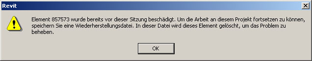

Hallo, ich brauche Eure Hilfe!
Ich kann die Datei nicht öffnen, Revit zeigt eine Fehlermeldung, hab sie angehängt. Sämtliche Sicherungskopien sind auch beschädigt, obwohl ich ohne Probleme gearbeitet und gespeichert habe.
Wo finde ich diese Wiederherstellungsdatei? Ich kann sie nicht finden...
Danke schonmal im voraus

Die Wiederherstellungsdatei habe ich noch immer nicht gefunden, aber den Fehler: habe jetzt unter Öffnen Prüfung angeklickt, kam auch wieder ähnliche Fehlermeldung und das das Element gelöscht wird. Diesmal hats auch nur das Element gelöscht. Es war der Lageplan, den ich als dwg reingeladen hatte (ich meine als Verknüpfung). Hab ihn wieder importiert und jetzt scheints normal zu funktionieren.
Kann mir das jemand erklären?

Hi idefix,
Revit starten > F1 > Wiederherstellungsdateien eingeben und siehe da, dort steht's.
Gruß niku
PS: Wiederherstellungsdateien sind Sicherungsdateien, die in etwa so ausehen und:
<Projektname>.<nnnn>.rvt, n steht für eine Zahl
