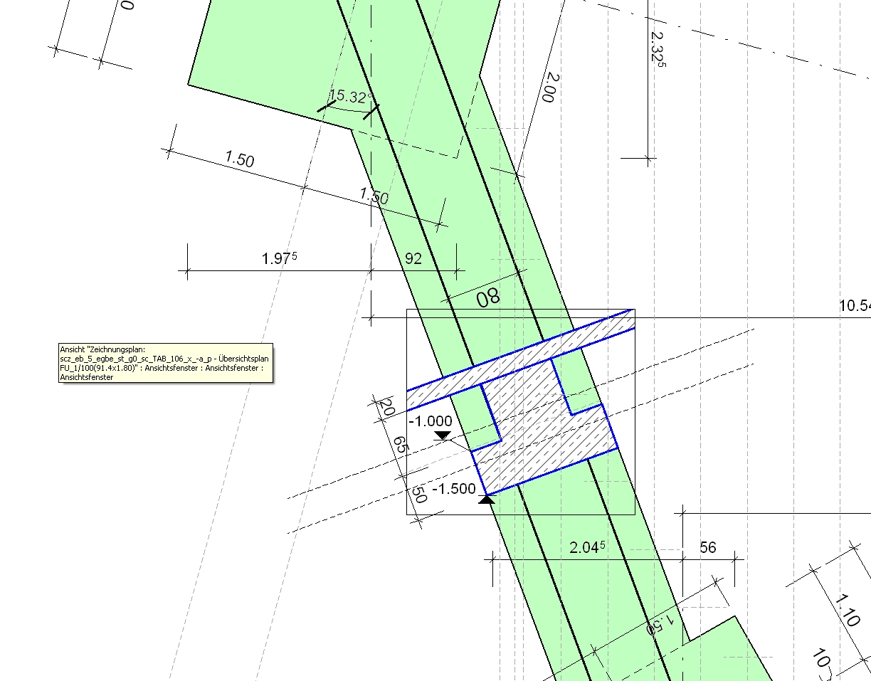

Wir arbeiten sehr viel mit Kippschnitten, die ich im Plan über dem Grundriss absetzte und den zugehörigen Ausschnittsbereich eindrehe.
Leider drehen sich die Höhenkoten nicht mit. (siehe Bild)
Wer kennt die Lösung ?

so wie es aussieht, gibt es dafür keine Lösung. Ich dachte, es geht evtl. über das Ändern der Beschriftungsfamilie (dort "Mit Bauteil drehen" einstellen), aber das hat keinen Effekt.
